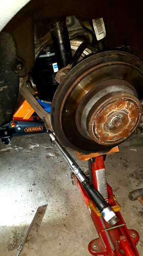

Ein kurzer Bericht zum Einbau der Bilstein Luftfedern und den entstandenen Problemchen. S211 Mopf Bj 2008 / 187 TKM mit Niveauregulierung - keine Airmatik.
Meine alten Luftfedern haben immer mal die Luft rausgelassen. Über Nacht hat sich das Auto komplett abgesenkt. Das geht schon drei Jahre, am Anfang selten und zum Ende hin ca. 1x pro Woche. Meine Recherche hat ergeben das die Luftfedern an dem Punkt wo sie immer walgen porrös werden wie ein alter Fahrradschlauch. Gibt auf Youtube Videos dazu wo mann die Bläschen sieht.
Ich mache keine Einbauanleitung draus, die gibt es hier im MT schon und auch auf Youtube gibt's Videos dazu..... Bei Youtube mal "Bilstein B3" eingeben, da sieht man alles schön.
Da ich keine Diagnose Software zum vorbefüllen der Luftbälge habe musste es so gehen. Das 2-Stufige vorbefüllen mit 0,5 und 2 Bar (glaube ich) ist vom Hersteller eigentlich vorgeschrieben und hat sicherlich seine Daseinsberechtigung..... Wie auch immer... Mir fehlt halt die Technik.
Ich habe die Bälge eingebaut, mit dem Ausrichtwerkzeug nach Anleitung ausgerichtet in K0 Lage und verschraubt. Das sah alles sehr ordentlich und gerade aus. Habe am ersten Tag nur die linke Seite gemacht. Das Auto dann ganz vorsichtig abgelassen mit Motor an bis der Luftbalg befüllt wurde... Habe am Differential Zentral die HA angehoben und dazu an dieser Seite noch den MB Wagenheber eingesetzt um die Seite schön vorsichtig bis zu dem Punkt zu senken wo der Kompressor befüllt. Hat alles super geklappt. 15 Km Probefahrt gemacht, erstmal alles super.
Am nächsten Tag die rechte Seite gemacht und genauso vorgegangen. Dann wollte ich gleich die Sommer Räder drauf machen und habe links das Rad dazu abgebaut. Durch diesen Zufall habe ich dann gesehen das der neue Balg vom Vortag sich komplett krumm gedrückt hatte und am Dämpfer anlag.
Ich habe dann die Luft Leitung am zentralen Verteiler Hinterachse gelöst und den krummen Balg wieder drucklos gemacht. Dazu mit 12 Volt die beiden Pins vom Luftbalg bestromt. Anschließend noch einmal den Achsschenkel mit einem Wagenheber auf K0 Lage angehoben und wieder abgelassen. Räder dran, Probefahrt und danach den Luftbalg nochmal geprüft. Diesmal hatte er sich zentriert und saß schön gerade, wie es sein muss. Das gleiche musste ich auch mit der rechten Seite machen. Da hatte sich der Dämpfer auch nach dem absenken, aufpumpen und Probefahrt zur Seite weg gedrückt.
Am Ende sind nun beide Bälge ordentlich gerade drin. Das freut mich 🙂 😁 Wenn ich aber nicht durch Zufall den krummen Balg gesehen hätte, wäre dieser (und der rechte auch) wahrscheinlich nach kurzer Zeit defekt gewesen. Also überstreckt.......

Wer die Luftfedern ohne vorbefüllen tauscht sollte unbedingt nach der Probefahrt oder direkt nach dem absenken und aufpumpen den korrekten Sitz prüfen.
Ansonsten wieder drucklos machen und Prozedur wiederholen.

Fotos unten
Luftfeder krumm
Luftfeder krumm
Luftfeder gerade

Aber wenn du den Wagen einseitig anhebst sitzen sie doch etwas schief
Den wenn ich die Bilder betrachte ist der Stoßdämpfer auf den ersten Bildern ausgefahren und bei den anderen ist er eingefahren
Sieht man gut an der schutztülle
Deswegen musste er ja auch nachbessern - so habe ich es jedenfalls verstanden.
Bei meinem (mit Airmatic und mit SD die Arbeit gemacht) haben wir, bei auf der Scherenhebebühne angehobenem Fahrzeug, die KO-Lagemittels Getriebeheber umterm jewiligen Rad hergestellt - klappte prima.
Ja die ersten sind ausgefedert und die letzten unter Last.... Aber auch ausgefedert dürfen die nicht so krumm sein..... Ich hab den jedesmal zentral am Differential angehoben, also beide Seiten hoch...

Aber ausgefedert stehen die doch immer etwas schief
Vielleicht sieht man es auf dem Foto (Bild 2 von 4) schlecht. Ausgefedert stand der Luftbalg drinne wie ein "S". Unten nach innen gebogen und oben nach Außen gebogen an den Dämpfer. Wie es in diesem Zustand unter Last aussah weis ich nicht aber das sah schon sehr krumm aus.

Zum vorbefüllen wäre es ein Gedanke das Relais vom Kompressor zu überbrücken (und gleich zu tauschen - ist ja ein bekannter Problemfall). Dazu das Magnetventil am Dämpfer extern bestromen. So könnte man es wohl auch selber stufenweise vorbefüllen und man sieht gleich ob es sich zentriert. Ist nur eine Idee. So ging es ja nun auch. Halt mit etwas mehr Umstand.

Wie lange bleibt denn die blaue Keilgabel drin, bis man die Schraube am Federlenker angezogen hat, oder bis man befüllt hat?
@Benz_Freund schrieb am 19. April 2021 um 21:59:59 Uhr:
Bleibt drin bis vorgefüllt und in Ko Lage wieder festgezogen wurde
