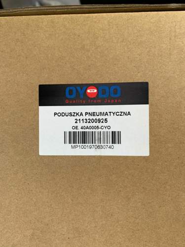

Jetzt baut mein freier Freundlicher Oyodo ein. Hat jemand Erfahrung damit? Glücklich bin ich darüber nicht. Erst sagt er, er nimmt Vemo, und jetzt kommt er mit dem aus Japan daher.

Vemo war bei mir über Teilehändler an meinen freien Freundlichen nicht lieferbar, daher nun der Japaner Oyodo drin. Ob es bei MB besser ausgesehen hätte?
@petaxl schrieb am 1. Oktober 2021 um 16:35:12 Uhr:
OEM ist aber Thyssen Krupp Bilstein und nicht Vemo
