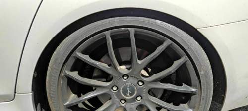

Wie mein Nickname es erahnen lässt, heisse ich Paul und komme vom Bodensee. Mein bislang zuverlässige Dicke hängt buchstäblich etwas herunter:
Bis vor ein paar Wochen habe ich nach 24h-48h bemerkt, dass das Fahrzeug hinten links etwas schief steht, nicht viel, wohl eher ein paar mm. Mittlerweile, Stand heute, geht er beidseits in die Knie (über cm). Nach dem Motorstart pumpt der Kompressor fleissig bis zur gewünschten Höhe. Ich habe weder während der Fahrt noch im Stillstand nach dem Pumpen ein Zischen oder dergleichen wahrnehmen können. Also, ab auf die Bühne mit ner Flasche Spüli. Ich habe mir beide Luftfedern, welche voll ausgefahren waren (zuvor eingesprüht) und mehrere Minuten geschaut. NICHTS! Weder Bläschen, noch sah der Luftbalg porös aus. Also Leitung gecheckt: Nichts. Abdeckung vom Kompressor runter und Magnetventil eingesprüht: Nichts. Kein Bläschen, keine Geräusche.. Hm nun bin ich etwas ratlos. Folgende Ursachen könnten es noch sein:
- Kompressor? Dieser ist doch eigentlich nur für den Druckaufbau zuständig, nicht für den Abbau
-Steuergerät? Dann müsste es doch eine Fehlermeldung geben
-Doch der Luftbalg? Könnte es sein, das gerade bei vollgefüllten Zustand eine Setzfalte die poröse Stelle überdeckt?
Ach was mir noch einfällt: Der TÜV meinte vor ein paar Monaten zu mir, dass die "Staubmanschette" porös sei (bds.) und ein Wechsel empfohlen wird. Habe mir alles angeschaut, ich finde nichts.
Was meint ihr dazu? Luftfedern auf gut Glück wechseln und dann weiterschauen?
Ich bin über jeden (guten) Tipp dankbar 🙂
Beigefügt noch zwei Bilder: Das erste li Seite, zweite re Seite (3 Minuten nachdem der Wagen von der Bühne kam

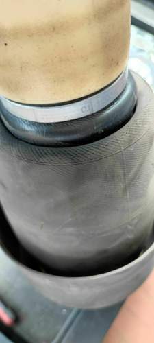

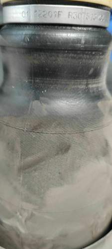

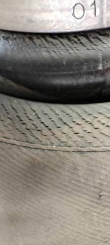

So liebe Freunde ein kleines Update von mir.
Heut sind die Luftfedern gekommen und ich habe sie gleich eingebaut. Vorab einen 100% Test der Luftfederbälgen gibt es nicht. In meinem Fall habe ich die porösen Stellen (siehe Bilder) erst nach dem Ausbau sehen können. Ich bin froh sie ausgetauscht zu haben, so wie die aussahen.
Einbau war kinderleicht und ich bin kein Chirurg. Ich warte mal die Tage ab, ob das Problem weiterhin besteht. Falls ja, ist das Magnetventil dran. Übrigens, für diejenigen, die beim (ersten) Einbau einen Knall hören...das ist normal und der Entfaltung der Luftfederung geschuldet.
Bis dahin, vielen Dank für eure Rückmeldungen, die ich sehr schätze!

@Paule_84 schrieb am 30. Juli 2021 um 16:01:17 Uhr:
