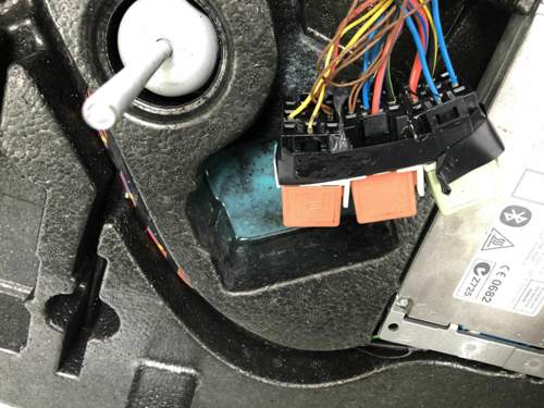

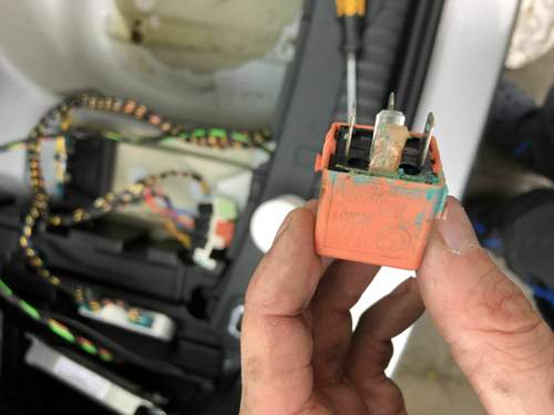

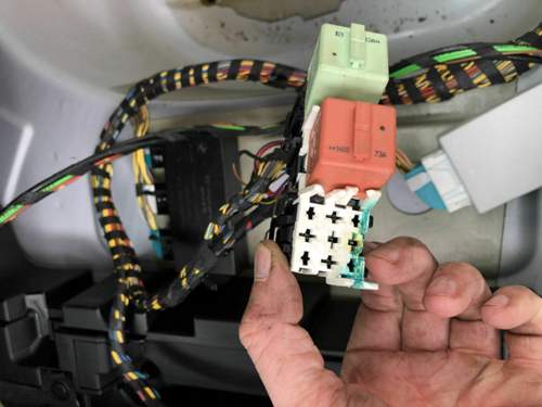

Ich habe letzte Woche den 61 meines Vaters übernommen. Gestern Abend lag er dann mal dem Hintern auf dem Boden und die Meldung Niveauregulierung ausgefallen trat auf. Nachdem ich mich ein wenig belesen habe, habe ich den Wagen mal aufgebockt und die Verkleidung vom Kompressor aufgebockt. Da ich nichts hörte, wenn ich die Zündung einschalte, habe ich mal in die Kofferraummulde geschaut. Siehe da, alles voll mit Wasser.... Panoramadach sei dank. Zum Glück läuft das Mulf2 hi noch...
naja egal
Als mein Vater den Wagen vor vielen Jahren gekauft hat, hat er bei der Probefahrt diese Meldung schon einmal gehabt. An den Relaisträgern wurde schon einmal rumgebaut, ich kann mir nicht vorstellen, dass das so original ist. So wie es aussieht wurde der kompressor auch getauscht, der sieht äußerlich noch sehr gut aus.
Kann mir jemand sagen wofür die anderen Relais auf den Bildern sind?
Wie kann ich am dümmsten vorgehen? Ich habe keine Software zum auslesen.
Die Relais sehen so fertig aus... die werde ich wohl als erstes mal durchtauschen...

Zuerst alles trocken legen. Steuergeräte und elektronische Bauteile trocknen, öffnen und mit Reinigungsalkohol und Pinsel reinigen. Relais neu. Panodach Abläufe bearbeiten und dann testen was läuft und was nicht
