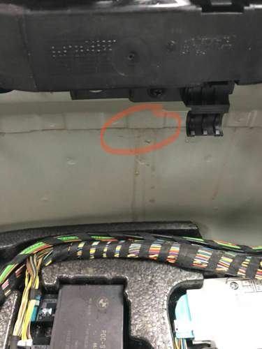

Also das Wasser läuft jetzt wieder gut ab, es sammelt sich aber weiterhin das Wasser in der Mulde
Ich habe jetzt gefunden wo es rausläuft. Und zwar unter dem Schloss Träger für die Heckklappe. Da wo die Bleche überlappen. Siehe Bild.
Hat das schon einmal jemand gehabt??
Naja scheinbar läuft das direkt aus dem Schlitz und nicht von oben kommend, da würde ich genau nochmal hinschauen und dann den Schlitz zu machen, silikon oder ähnliches rein und von außen also unten an dem Rad Kasten dann auch
Um Gottes willen. Dass das da lang läuft ist nicht richtig. Mit Silikon o.ä. läufst wo anders rein. Panodach mal abdecken. I.d.R läuft s da falsch ab. Der Kofferraumdeckel ist normal dicht. Wo soll da was reinlaufen?
@Dorfbesorger schrieb am 17. Oktober 2019 um 18:33:16 Uhr:
Naja deshalb soll er ja noch mal genauer hin schauen, nur nach dem bild ist es schwer zu urteilen. Wenn ich das Problem hätte,würde ich fühlen on es über dem Schlitz nass ist,wenn es das ist,kommt es doch von oben, wenn nicht dann nur durch den markierten Schlitz. Würde ich mal sagen
Es läuft aus dem Schlitz raus und nicht oben drüber.

Ich kann mir nicht vorstellen, dass es vom Dach kommt. Die Rinnen laufen beide sehr gut ab. Falls da soviel Wasser durch das geschlossene Dach eindringt, kann ich es auch fast auflassen...
