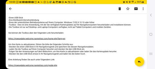

So, ich habe vom Support auch nur eine Anleitung für ein manuelles Kartenupdate per USB-Stick erhalten.
Damit könnte ich leben, aber auch das funktioniert nicht!
Da war der Screenshot der Email wohl noch nicht fertig geladen
Screenshot der Email vom Support

Wie soll ich bitteschön die Karten vom Navi auf drn Stick bringen. Sieht auf deren Screenshots toll aus, hat aber mit der Realität 0,0 Übereinstimmung

Du kannst nichts dafür, aber es geht, wen auch anders (Erst eine Infodatei zum aktuellen Softwarestand des fahrzeugs auf den Stick, den dann in den PC mit der genannten Software "analysieren" und dann die vorgeschlagenen Karten vom Navi auf den Stick und von da ins Auto).
Ist beim Townstar leider bescheuert bzw gar nicht dokumentiert und war wohl auch anders gedacht, rein als OTA-Updates. Leider klappen die nicht, wie viele festgestellt haben, nicht mal beim Kangoo III.
Ich hab in dem anderen thread beim Kangoo III (link siehe voriger Beitrag) mal die wichtigste Info die ich dort dokumentiert habe. Du musst den ganzen thread lesen und dort auch meine Fehlerkorrektur, damit Du nicht alle meine Fehlversuche nachmachst!
Ist Aufwand, aber meines Erachten derzeit die einzige Möglichkeit beim Onboard-Navi aktuelle Karten zu bekommen. Da ich vom Service das Kartenupdate bekam, hab ich es derzeit nur so weit nachvollzogen, dass ich mit dem USB-Stick, der im Auto beschrieben wurde,
  1. mit meinem eingeloggten "myRenault-Konto" (ohne verknüpftes Fahrzeug, das geht nicht, weil es den Townstar nicht akzeptiert) die Software runtergeladen und installiert. link siehe im anderen thread
  2. mit der Renault Software den USB Stick aus dem Auto analysieren lassen (da erkennt er den Townstar scheinbar oder es ist ihm Wurst) und ne Menge Karten runterladen können
  3. Nur den Stick im Auto einstecken und das Fahrzeug sich updaten lassen hab ich nicht gemacht, weil der Nissan-Service da bereits den Werkstatttermin fix ausgemacht hatte und ich innerhalb der Garantie nicht selber weiter rummachen wollte, wenn der Service schon aktiv ist. Im anderen thread hat @Luckykangoodriver beschrieben wie es bei seinem Kangoo III funktioniert hat
Jetzt hab ich aktuelle Karten und er findet derzeit keine weiteren (Karten)updates. Das ist der aktuelle Stand bei mir.
Immer beachten beim Townstar: Alles auf eigene Gefahr! Theoretisch könnten die Hersteller auch was ausliefern, was zum eigenen Fahrzeug inkompatibel ist oder Probleme bereitet. Es geht da u.U. nicht nur rein um Karten, dort ist an einer Stelle auch was formuliert, dass nach Softwareupdates fürs Navisystem geschaut werden würde!
