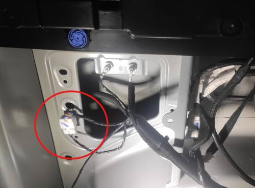

Frage wer hat unter seinen Townstar eine AHK VERBAUT. DENN die hinterelinke
Seiten verkleidung muss ja raus. Nur wie.
Ausser das als erstes die Quer versteifung
Ruß muss. Es kann mir keiner sagen wo und ob es vor gerüstet ist.
Sage nur traurig.
Mfg fritz

AHK KEIN PROBLEM, NUR WAS IST MIT DEM E Satz. Jeder sagt etwas anderes, wir haben den 03.2025. Benziner, ohne Reserverad Halter.
Mfg Hoffmann

Bei meinem 2025er Tekna war AHK Vorbereitung vorhanden. Das ist der Fall wenn der im Bild markierte 10-polige Stecker vorhanden ist.
Die linke Seitenverkleidung im Kofferraum ist nur mit Clips befestigt.
