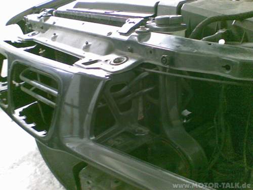

Hallo Jungs,
ich hab da mal ein Problem: Dieses Wochenende wollte ich endlich mal mein Nierenblech an meinem Kurzen (318ti, Bj 9/97) tauschen, das schon seit Monaten im Keller herumliegt. Also Auto in die Garage gestellt, alle Schrauben gelöst. Soweit lief alles ganz gut, bis ich das Blech dann abnehmen wollte.
Das ging nämlich nicht! :eek:
Warum? Weil da Klimaleitungen (oder irgendwelche anderen Leitungen) durchgeführt werden, die ich unter keinen Umständen durch das sehr enge Loch gebracht hätte. (Siehe Foto) Also habe ich frustriert aufgegeben und alles wieder zusammengebaut - das Blech ist jetzt immer noch das rostige. :(
Jetzt meine Frage: Überseh ich irgendwas? Muss ich tatsächlich die Klima zerlegen, wenn ich das Nierenblech tauschen will?

Das ist aber schon komisch. Bei meinem gingen da 100%ig keine Leitungen durch. Das doofe ist, das selbst wenn du dein altes NB zerschneidest, dann kriegst das neue auch wieder nicht rein.

Also Klimaleitungen dürften das nicht sein, dafür gibts den Klimakühler, der grüßer ist, als diese paar Windungen. Ich tippe eher auf Ölkühlung von irgendwas....
Aber ärgerlich auf alle Fälle, denn den Kreislauf musst du ja dann auf alle Fälle beim Tausch öffnen.
Schonmal im ETK geschaut, was da genau lang läuft und gekühlt werden muss ?

Manchmal ist man schon wie vernagelt... Es ist die Ölkühlung der Servolenkung, Teil 13...
Ist nur die Frage, wie das Bei den O-Ringen (Teil 12) zusammen gemacht ist. Wenn das nur irgendwie geschraubt oder gesteckt ist, dann halt nächstes Wochenende nochmal. :rolleyes:
So wie ich das sehe, wird das nur gesteckt, und mit einer Schraube (Nr11) verschraubt. Wenn es nicht mehr ist, dann geht es ja. Würde mir nur neue O-Ringe vorher besorgen
gruß He-Man

ich habe diese Ölleitung ausgebauen müssen da ich mein Nierenblech wechseln musste.
Dabei ist mir etwas Öl ausgelaufen.
Welches Öl bzw. wo muss ich es wieder einfüllen?
Rotes ATF Hydrauliköl
Themenstarteram 3. Februar 2011 um 8:05
Und wo: In den Ausgleichsbehälter der Servolenkung.
