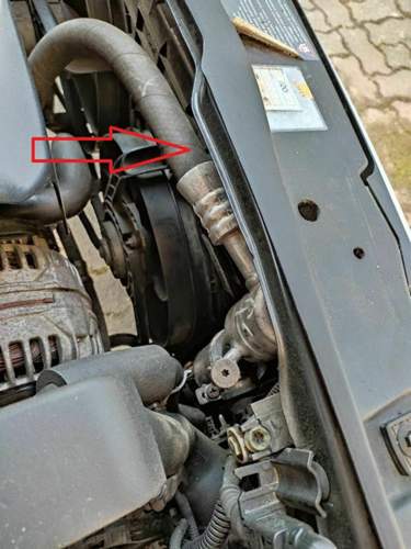

ich möchte den Niederdruckschlauch an meinem Golf 4 TDi 101 PS BJ 2002 AXR Motor wechseln.
Dazu möchte ich mir einen gebrauchten Niederdruckschlauch bestellen und anschließend auf Dichtheit prüfen lassen. In zwei Werkstätten wurde festgestellt, dass es sich um diesen Schlauch handelt und möchte aber keine 600 Euro dafür bezahlen. Teile auseinder und wieder zusammenbauen bekomme ich hin, um an die Leitung ranzukommen.
Die Anlage ist sogut wie leer, deshalb besteht keine Gefahr. Hatte auch schon den Klimakondensator gewechselt, da dieser durch einen Rehunfall beschädigt wurde.
Habt ihr dazu ggf. etwas was ich noch beachten sollte? Im Grunde sind es nur zwei Anschlüsse mit jeweils einer Schraube. Hier würde ich die Dichtungen wechseln wollen. Wisst ihr zufällig welche ich dazu bestellen soll?7

Wie schon beschrieben. Ich war in einer Werkstatt. Der hat eine Dichtheitsprüfung durchgeführt. Seines Erachtens war alles dicht und hat die Anlage befüllt. Bin zwei Tage gefahren, wobei dann das ganze Kältemittel irgendwo herausgeströmt ist. Nach zwei Dichtheitsprüfungen in zwei Werkstätten hat sich dann herausgestellt, dass es der Niederdruckschlauch ist
Soll ich jetzt Strafe bezahlen, weil das ganze Kältemittel flöten gegangen ist? Ich denke, dass wir nicht übertreiben sollten. Die Anlage ist jetzt so gut wie leer und werde es die Tage in Angriff nehmen.

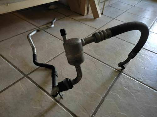

Hab einen gebrauchten Schlauch. Kann ich diesen irgendwie auf Dichtheit prüfen bevor ich den einbaue?
Dieser kleine Behälter auf dem Bild: Was hat der für eine Funktion? Und ist das ein Ventil in der Nähe zum Füllen und absaugen des Kältemittels?

Kann mir jemand sagen, welche Dichtringe ich bestellen muss?
Auf dem Schlauch steht die Teilenr.: 1J1820743M.
Wo kann ich die bestellen bzw. wisst ihr welche Dichtung dafür zum Einsatz kommen muss?

Wenn ich die Leitung eingebaut habe, kann ich doch über das Schraderventil Luft mit Manometer und Kompressor einblasen und zumindest mal nach zwei Tagen schauen, ob noch Luft drin ist, um die Dichtheit zu prüfen, oder?
