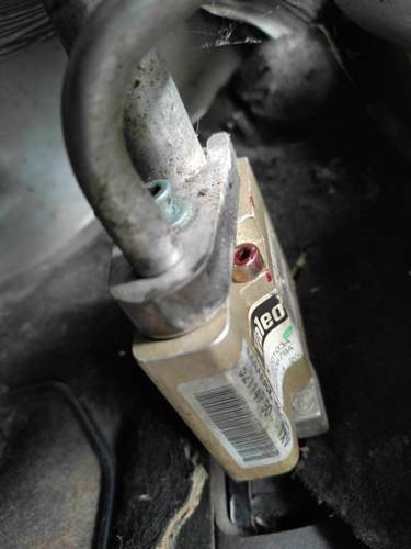

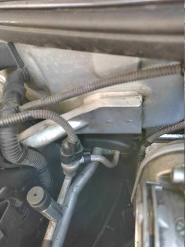

Ich habe eine Schraube gelöst. Bevor ich was kaputt mache, einfach die Leitung herausziehen oder muss ich hier noch was beachten?
Img-20210703
Img-20210703
Die schwarze Manschette muß noch runter 😉

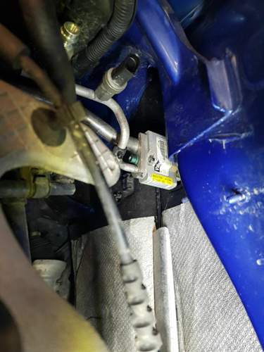

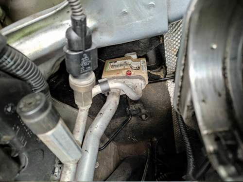

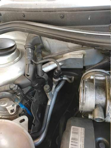

Ich habe die Manschette entfernt. Jetzt Mal doof gefragt: Was ist das?
Img-20210706
Img-20210706
Img-20210706
Das ist das Expansionsventil.

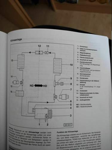

Wieso ist der Niederdruckschlauch den ich wechseln möchte vom Verdichter direkt mit dem Expansionsventil verbunden? Muss nicht laut dem Schema der Verdampfer zwischen sein? Ich verstehe es gerade nur nicht... Bedeutet also, dass bei dem zweiten Anschluss die Hochdruckseite beginnt?
Img-20210706
Hinter dem Expansionsventil gehen 2 Leitungen durch die spritzwand in den Verdampfer (Klimakasten unter dem Amaturenbrett).

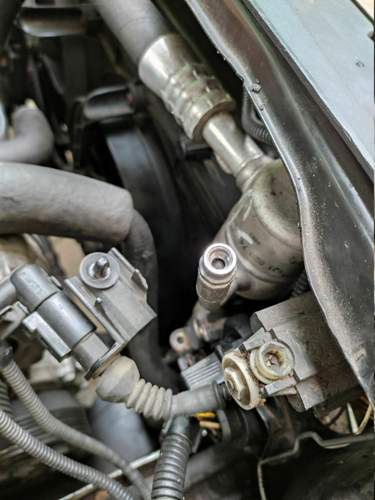

Kann man durch dieses Ventil schauen, ob Druck drauf ist, wenn ich es mit dem Schraubenzieher runterdrücke? Möchte nur zur Sicherheit nochmal schauen. Es dürfte im Grunde nichts drauf sein, da hier nichts zischt.

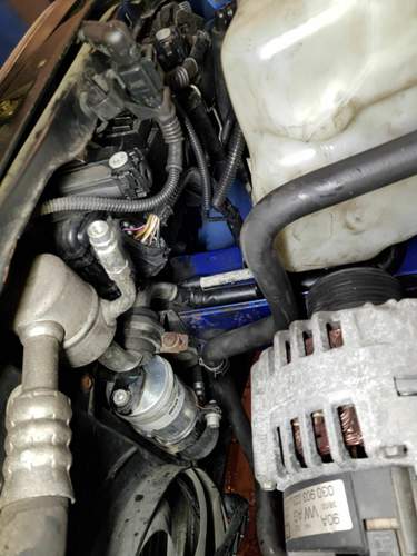

OK der Schlauch ist ausgebaut. Baue gerade den neuen ein.

An dem Ventil kannst du prüfen ob noch Druck drauf ist.
Pass aber auf dass du das Zeug nicht direkt ab bekommst.

Ja hab Handschuhe angezogen und mein Kopf zur Seite gemacht, kam aber nichts raus. Komplett leer gewesen.
So bin fertig. Habe den Schlauch mit neuen originalen Dichtungen eingebaut. Und kann ich jetzt zum testen bisschen Luft mit dem Kompressor einfüllen, um zu schauen, ob vielleicht irwo was raus zischt? Nur für 5 Minuten.
Kannst du machen aber es gibt kaum eine schlechtere Idee was du tun kannst!
