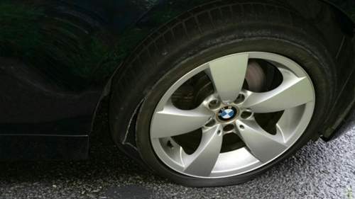

Mir ist auf der BAB der Reifen vorne Rechts förmlich Geplatzt.
Mit 170 bin ich über irgendeinen Gegenstand gefahren, der mir den Reifen zerissen hat.
Sofotiger Luftverlust vorne Rechts, begleitet mit "Bing" vom Auto.
Aber ich muss sagen, das Auto verhielt sich relativ neutral. Klar zog er nen bischen nach rechts, aber es war relativ entspannt.
Lenkrad festhalten, Geschwindigeit veringern, und ab auf den Standstreifen.
Tjaaaaaa ......
ICH habe nen Notrad, aber der Kofferaum war bis unter das Dach VOLL. Mist.
Weiterfahren geht auch nicht.
Also den Pannendienst angerufen, Auto aufgeladen und ab zu Reifenfuzzi. Der hat mir dann 2 neue Reifen verkauft (Repariegen gimg nicht mehr😁😁😁).
Auf der einen Seite habe ich jetzt in dieser Situation nen Runonflt vermisst. Aber nicht wegen der Sicherheit, sondern vielmehr wegen dem Weiterkommen.
Bild vom Reifen in der Anlage. Mein Fazit. Wegen der Sicherheit ist kein RFT nötig, zumindest was die Vorderachse angeht.
Als Reifen hatte ich Conti Winter Contact drauf. in der Dimension 225/50 15 98V

Na dann 3x Holzkopf das da nichts schlimmeres passiert ist.
Wenn der Reifen "zerreißt" wie deiner, nützt RFT auch nichts mehr.

Aber, das habe ich nicht so geschrieben und somit konntest du das nicht wissen, ich bin vom Platzer bis zum Stillstand etwa 1000 - 1500 Meter gefahren.
Der Reifen wurde auch immer lauter im Radhaus.
So wie das auf dem Bild zu sehen ist, kam vom Weiterfahren.

der kaputte Reifen sieht in sich aber auch schon ganz schön fertig aus. Der hat laut Bild schon mit einigen Bordsteinen gekuschelt. Würde ich zukünftig besser drauf achten...
Ne nix da Bordsteine. Die Reifen waren Tip TOP. Da bin ich äußert Pingelig....
Ich hatte auch vorne Rechts einen Schaden, damals noch mit Runflat. Weiterfahren konnte ich trotzdem nicht. Da die Feder gebrochen war und den Reifen aufgeschlitzt hatte.
Ich finde es interessant dass die Felge nicht sichtbar beschädigt wurde.
Dass es den Reifen so zerreist ist normal. Meistens steigt schon Rauch aus dem Radhaus auf wenn man auf der Autobahn einen Schaden hat. Die Strecke bis zum Stillstand ist einfach zu gross und auf dem Reifen wirken enorme Belastungen wenn man ohne Luft fährt.

Mich hats auch gewundert das an der Felge nix war.
Nichteinmal nen Kratzer. Und auch auf der Wuchtmaschine lief die Felge absolut rund und sauber.
Auch der Reifenmann machte Dicke Augen und vermutete das der Reifen die Felge geschützt hat, weil die Reifen eine sehr ausgeprägte Felgenschutzkante hatten.
Ich hatte es ihm so erklärt, das es halt ne BMW Felge ist und die so einiges ab kann!!! :-)
