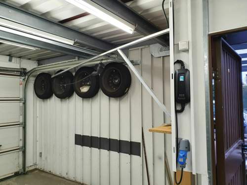

Den Ladeziegel habe ich mir im Web gekauft. Damit kann ich 6, 8, 10, 13 oder 16A laden.
Den Schuko-Stecker habe ich gegen den blauen CEE-Stecker getauscht, damit ich bei Bedarf auch mal stundenlang mit 16A laden kann, ohne Sorge haben zu müssen.
