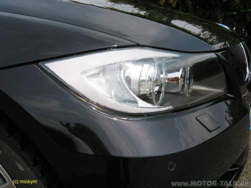

Also meiner Meinung nach sind die meisten Probleme bei Deinen Bildern aufgrund einer falsch eingestellten Motorhaube zurückzuführen - das sind ja mind. 3 Bilder. Das mit der Tür ist auch nicht normal die Sicke sollte schon durchlaufen. Das mit Kotflügel und Stossstange ist auch etwas komisch.
Bei mir schaut das dazu doch recht gleichmässig aus. 😉 s. Bild aus Avartar habe ich unten nochmal angehängt. Ist zwar E91 - aber deswegen würde ich evtl. doch mal beim 🙂 vorsprechen.

Bild #204049004
