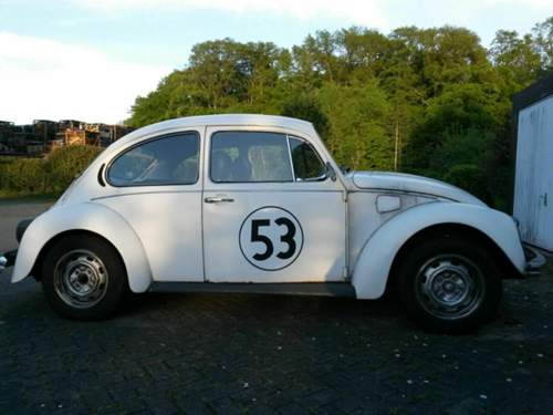

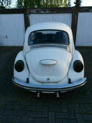

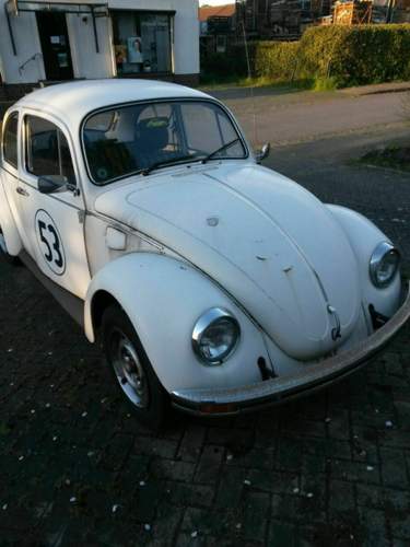

Hier ein neuer Kandidat.
Was meint ihr ? Ich sehe Rost an den Türen sowie an der Heckscheibe.
Bodengruppe muss an einer Stelle geschweißt werden.
HBZ muss getauscht werden und Radbremszylinder muss gewechselt werden.
Teilweise Ersatzteile dabei.
Kein Tüv
Wo würdet ihr den Mex preislich sehen ?
Das ist kein Rost...das ist durch. Dazu gesellen sich Abschlussblech angegriffen, Vorderwagen sieht auch nicht ganz so frisch an den Seiten aus - kann aber täuschen. Kotis und Front sicher auch angegriffen. Wie dann wohl die Endspitzen und die Heizungskanäle aussehen...
Also da steckt schon mal ein ganz schöner Haufen Blecharbeiten drin...

Für den ersten keine 1000€ ! Und beim zweiten kann man über die Kilometerangabe wohl eher schmunzeln. Schaut zwar nicht sooooo schlecht aus , aber das die A-Säule einen übergebraten bekommen hat bedeutet in der Regel erstmal nix gutes.

Marktgesetz: für taschengeld kanns nix ordentliches geben ....da brauch ich mir das Auto gar nicht ansehen
Dem Verkäufer halt 300€ mehr bieten. Dann aber das Auto mit H und Tüv abgeben. ;)
Den weißen hätte ich jetzt sogar nur auf 500€ gewertet.

In dem Preissegment wirst du schwer einen guten Käfer finden bei dem alles stimmt.
Der weiße und der Rote sind beide nicht für einen Anfänger geeignet, die brauchen Blecharbeiten!
