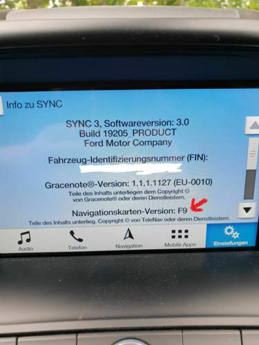

Was mir nur aufgefallen ist, das nach dem ersten großen Update keine Versionsnummer hinter Gracenote gestanden war. Dann nach dem 2ten 8GB Update steht jetzt wieder Gracenot Version 1.1.1.1127 da.
Nach dem ersten Update stand da nix und unten Stand bei Kartenversion stand F9.

So jetzt geht alles! Also erst Teil 1 ca 16GB installieren ca 40 Minuten. dann Log Datei bei Ford hoch laden. Dann Teil 2 ca 8GB downloaden, installieren ca 30 Minuten . Fertig 😎 Für den 2 Teil wurde keine Log Datei mehr erzeugt. Habe dann mal wieder eine Update Suche gestartet. Direkt wurde mir angezeigt das alles aktuell ist. Scheinbar hat dann mein Kuga über WLAN schon mit Ford kommuniziert 🙂

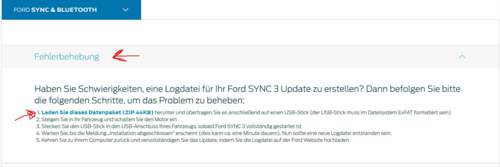

Guten Morgen, ich habe nun die beiden Updates gemacht. Leider wurde aber nach dem Kartenupdate ( dem zweiten Update) keine Log-Datei auf dem USB Stick erstellt. Der Verlauf des Updates verlief so wie auf der Anweisung beschrieben steht. Muss ich nun das Update nochmal machen?
Soweit ich weiß ist die XML-Datei nur beim Systemupdate relevant, nicht beim Kartenupdate.

Es gibt da eine andere Möglichkeit, Auf der Ford Seite!
Also die Seite 3/3 wo du zur Datei navigieren sollst:
Fehlerbehebung unten anklicken! Siehe Foto
Danach die kleine Datei runterladen auf den Stick entpacken und wie beschreiben fortfahren!
Fehlerbehebung Log Datei erzeugen

Nein Ford will auch beim Kartenupdate wissen, welcher stand dein Gerät hat.
F8 oder F9
Danke, es hat funktioniert.
