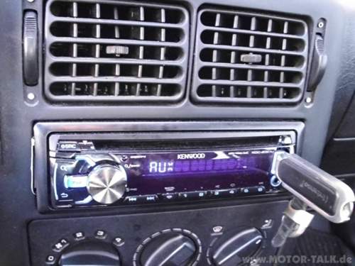

Für um bei 70 € bekommst Du Radios (Sony, Kenwood, JVC ...) mit CD, SD Card und USB Anschluß. Die haben 4 x ca 40 Watt Maximalleistung.
Lautsprecher vorne, Durchmesser von den Alten ausmessen, und danach die neuen bestellen. Wenn Du Deine Kofferraumabdeckung "opfern" willst, kannst Du da auch größere einbauen.
Ich hab z.B in meinen Seat Ibiza ein Kenwood CD Radio, Türlaustsprecher ca 14 cm Durchmesser, hinten auf der Abdeckung ovale Lautsprecher ca 15 - 25 cm von Magnat.

Meß die Tiefe des Einbauschacht, kann sein daß die neueren Radios länger (Anschlußstecker) sind.
th
2-kenwood

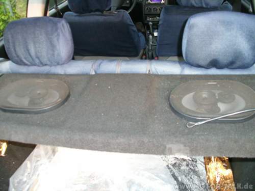

Dann währe ich Dein erster Kandidat, leg an. Die Lautsprecher, die man rechts/links einbauen kann, klingen wie ne Blechbüchsen. Diese Magnat haben ganz ordentlichen (Bass) Klang.
@ OT1608, Kabel rechts/links mußt Du nach hinten legen. Vom Armaturenbrett unterm Teppich zu den Lautsprechern. Darauf achten, daß sie nicht scheuern, oder eingeklemmt werden. Ich löte die Kabel direkt an die Lautsprecheranschlüsse. Dabei muß auf + und - der Lautsprecher geachtet werden. Meistens haben die Kabel verschiedene Farben (rot + und schwarz -). Die müssen am Radiosteckerausgang richtig angeschlossen werden. Schaltpan für die Lautsprecher, und Stromzufuhr sollte am Radio beiliegen. Vieleicht paßt der alte Stecker, sonst muß gemessen werden was Plus, Minus und Zündung ist, und dementsprechend verkabelt werden.

Magnat-lautsprecher-hinten
PENG!!!! 😁 😁 😁
Bei dem Einbau hättest du dir die auch gleich einfach lose auf die Rückbank legen können. 😁 😛
Wenn schon in die Hutablage (mal ganz abgesehen von der Gefahr bei nem Crash), dann doch bitte die Hutablage INTAKT lassen, raus und in den Keller damit und aus MDF und n paar Scharnieren n ordentliches Soundboard eingepasst.
Stattdessen könnte man aber auch passende Öffnungen in die Türen bauen und n gutes 16er Composystem verbauen. Das liefert dann auch angemessenen Bass.
