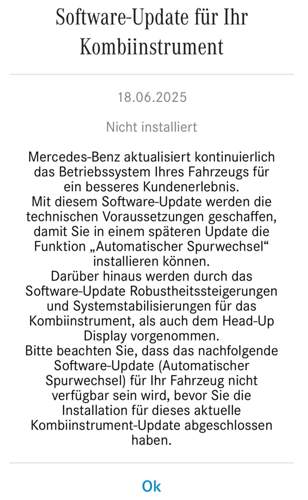

Gerade eben kam diese unerwartete Update-Aufforderung. Mal sehen, womit wir überrascht werden...
(Mein Fahrzeug war schon auf 2.6.1)
Update Aufforderung

Gestern folgende Meldung:
Genau dieses Update kann bei mir nicht installiert werden. Die Gründe werden nicht genannt. Die Taste "Weiter" ist einfach inaktiv auf dem Bild wie oben dargestellt. Das Update selbst wurde jedoch erfolgreich geladen.
12V Batterie in der App steht als "vollständig geladen".
War bei mir auch so. MB meinte, dass es dann noch nicht vollständig geladen sei und dann wohl bei der nächsten Fahrt erledigt werde. So war es dann auch. Danach konnte ich es installieren.
Bei mir kam die Meldung zunächst auch - dann habe ich die Meldung weggeklickt und plötzlich ging es

Habe gestern vormittag mit Freude die Meldung erhalten, dass das Update zur Verfügung steht. Bei zwei Fahrten mit jeweils 15-20min wurde es heruntergeladen. Dann in der dritten Fahrt ein Teil installiert. Dann habe ich den Schlüssel in die Mittelkonsole gelegt und das Auto nicht ausgemacht. Nach 30min nachgeschaut, da war das System runtergefahren. Neu eingeschaltet, (Installation dann bei 89%), wieder offen und eingeschaltet gelassen. Nach einer weiteren kurzen Fahrt bat mich das Fahrzeug, das alle das Auto verlassen sollen, abgeschlossen werden muss. Das haben wir mit Überbrückung von einem Bierchen auch gemacht. Wieder eingestiegen und es war alles fertig. Bisher zumindest schon im Klima-Menü die Fläche für die Lenkradheizung gefunden, es ist also wirklich installiert. (Da habe ich noch einmal Glück gehabt, es ist ja kein iPhone wo die Updates immer funktionieren.) :-)

Anfang letztes Jahr hat bei mir das MBUX 2.4 Update 3 Monate gebraucht bis es endlich installiert hat (EQE SUV). Und das obwohl ich fast täglich mit dem Auto gefahren bin und 1x pro Woche auch Strecken >1h. Einen Tag vor einem geplanten werkstattbesuch deswegen war es dann plötzlich installiert, vorher war installieren einfach ausgegraut…
Unglaublich. Gestern zeigte der EQE 43 an, dass MBUX 2.6.1. installiert werden soll. Nachdem das update auf 2.6.1 bereits am 03.04.25 installiert werden sollte und dann als "nicht notwendig" nie Einzug erhielt, hat es jetzt gestern geklappt. Seit dem ist jetzt "Sound Drive" und verschiedene Apps für das Videostreaming installiert.

Beides. Im Auto nach dem Einsteigen und auch in der App. Permanent, da bei mir immer noch nicht "alle Voraussetzungen für die Installation erfüllt worden". Warum auch immer.
