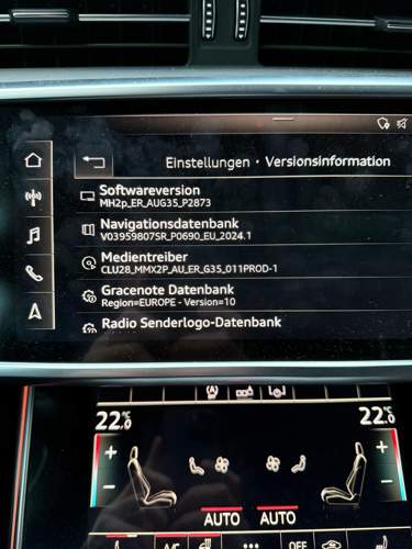

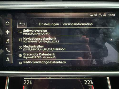

Das ist interessant: Nachdem bei meinem MMI das Sprachdialogsystem nicht mehr funktionierte war mein A6 Mitte November bei Audi, wo die Firmware aktualisiert und offensichtlich auch die P0720 als Navigationsdatenbank aufgespielt wurde. (Bild 1) Leider funktionierte die Sprachbedienung danach immer noch nicht. Jetzt war er vorgestern wieder in der Werkstatt und diese wurde von Audi angewiesen die Firmware erneut zu installieren und P0720 wieder zu entfernen, da diese Datenbank bei einigen MMIs zu Fehlern mit dem Sprachdialogsystem führen kann und diese Datenbank eben noch nicht von Audi freigegeben ist. Seitdem ich den A6 vorgestern abgeholt habe, ist die Datenbank P0690 (Bild 2) (wohl aktuellste Audi-Datenbank) drauf und jetzt funktioniert das MMI inkl. Sprachdialogsystem seit zwei Tagen einwandfrei. Kann mir zwar eigentlich auch nicht vorstellen, dass sich die Navi-Datenbanken von Audi und VW unterscheiden, aber dies ist auf jeden Fall die Erklärung, die ich von meinem Audi-Service bekommen habe.
Wenn’s da Probleme gibt kannst du dir sonst ja für einen Monat mal den Connect Service aktivieren. Dann müsste er sich ja die Kartenregion bei dir auch online holen, ohne dass gleich alles aktualisiert wird.
