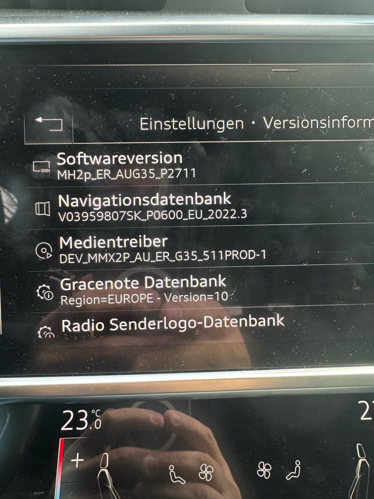

Hallo zusammen
Ich habe einige fragen.
Meine Versionen sind auf Bild vorhanden.
1. Wird mit der Navi update auch mmi updated? Wenn nein, welches ist neueste?
2. Meine 64GB exfat formatierte usb stick mit update Dateien drauf wurde nicht erkannt. Muss es 32GB fat32 formatiert sein und darf man usb 3.0 verwenden oder muss es usb 2.0 sein?
Mit dem Navi-Update wird nicht das MMI geupdated.
Probiere es mit Fat32-Format und dann sollte die 64 GB gehen sonst ne 32 Gb probieren. Kannst Du über USB-C machen.
Ich habe es mit einem SD-Kartenleser und Adapter von USB 2.0 auf USB-C gemacht.
Leider kann man über 32 GB nicht als fat32 formatieren. Ich besorge mir mal 32 GB Speicher und probiere es aus.
USB 3.0 wäre von Geschwindigkeit besser aber gute Idee mit dem Adapter um 3.0 auf 2.0 umzuwandeln. Danke.
Was auch immer Du meinst, dass man 32 GB nicht als FAT32 formatieren kann.
