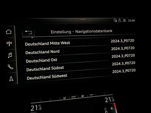

Karten 2024.3 P0720 für MH2P (Navi bis BJ 2020) sind verfügbar:
https://navigation-maps.volkswagen.com/vw-maps/P720_MIB2P_EU.7z
http://vw-maps-cdn.lighthouselabs.eu/vw-maps/P720_MIB2P_EU.7z

Das ist das P0720 Kartenupdate für das MH2p Navi, was in allerhand Fahrzeugen von Audi, VW und weiteren VAG Marken eingesetzt wird. Der Download stammt vom Touareg, aber die Daten sind nix spezielles.

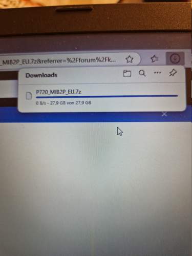

Konnte es zwar bis zum Ende Laden, aber er hat das am Ende dann nicht Beendet, so stand dann immer Läd noch aber übertragungsrate war auf 0%.
Also hat es bei mir jetzt über diesen Link nicht Funktioniert.
Nimm den zweiten, der ist schneller. Oder Download pausieren und fortsetzen wenn er langsam wird (Pause Knopf). Mir war der erste Link auch zu lahm, das ist aber der echte Volkswagen.com Link. Und natürlich drauf achten dass genug Speicher frei ist, für die 30GB.
So, nach über einer Stunde Laden, genau das gleiche wie beim Ersten Link, der Download findet kein Ende, Daten sind geladen 27,9GB von 27,9GB aber das Ende kommt nicht, somit ist der komplette Download für die Tonne.
