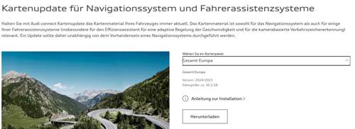

Nun könnte ich theoretisch das Kartenpaket "Gesamt Europa" Version 2024/2025 runterladen (Siehe Screenshot 1).
Bedeutet das nun im Umkehrschluss, dass hier irgendein Paket für den A6 noch aktiv ist und das Kartenupdate kostenlos ist?

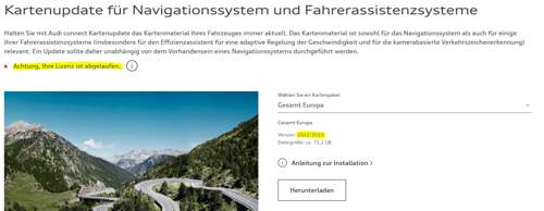

Ich habe zum Testen mal ein andere Fahrgestellnummer, von einem anderen Fahrzeug eingegeben. Bei diesem kann ich ebenfalls das Update herunterladen, allerdings nur das Kartenpaket "Gesamt Europa" Version 2022/2023 und mit dem Hinweis, dass die Lizenz abgelaufen ist. (Siehe Screenshot 2).

Das sind die kompletten Karten, welche man auch ohne gebuchte Pakete herunterladen kann. Die werden jährlich oder halbjährlich aktualisiert. Für mich völlig ausreichend. Fahre aber inzwischen meistens mit Google-Maps via Android-Auto.

Alles klar, danke für die Rückmeldung!
Gibt es diese somit auf "Lebenszeit" oder laufen die auch irgendwann aus?
Welche Vorteil haben dann aber die anderen, kostenpflichten Kartenupdates?
Auch diese Karten kann man ohne weitere Lizenz nur die ersten 4 Jahre herunterladen. Dann muss man käuflich verlängern.
Ich bin mir da nicht sicher. Aber dieses Jahr konnte ich noch das Karten-Update für meinen herunterladen. Meiner ist EZ 04/2019. Ich habe nichts kostenpflichtig verlängert.
Ja, aber wohl 2023 weil du die noch nicht geladen hast. Das ging bei meinem 12/19 MJ20 im April auch noch. Stand auch 23/24 aber im Endeffekt sind es alte daten.
