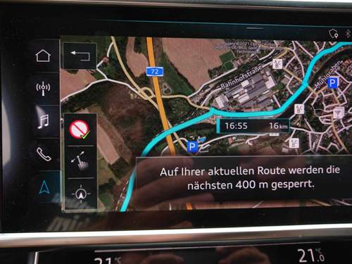

Die Funktion gibt es noch. Bei aktiver Navigation drückst du rechts auf das Routensymbol ( ist gleich unter dem Nordpfeil und neben dem Lautsprecher). Dann erscheint unten links das Sperrschild und du kannst die Straße sperren. Allerdings habe ich noch nicht probiert dem Navi mitzuteilen auf welcher Länge.

Kannste mal bitte ein Bild davon machen. Bei mir ist nur die Auswahl der Alternativrouten, nicht aber Stau voraus - Strecke sperren für x km.
[Von Motor-Talk aus dem Thema 'Sperrung oder Stau im Navi eingeben' überführt.]

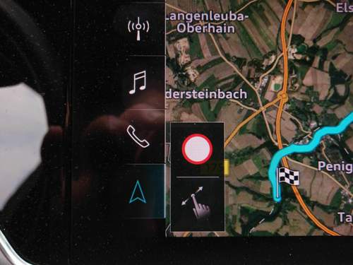

Das Festlegen der Länge der gesperrten Strecke vor einem erfolgt, etwas gewöhnungsbedürftig, durch Hinein-/Herauszoomen auf den entsprechenden Abschnitt.
Der Weg dahin wurde schon beschrieben.
Ich mache dann mal Fotos.
So, anbei.
Wie gesagt, läuft über das Zoomen.
100-pro hab ich's aber auch nicht verstanden.
Streckensperrung
Sperrung per zoom
@derwahreeasy schrieb am 24. Juli 2021 um 16:52:15 Uhr:
So, anbei.

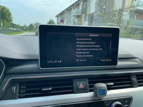

@DVE schrieb am 24. Juli 2021 um 19:51:39 Uhr:
So, anbei. Wie gesagt, läuft über das Zoomen.
Die Funktion gibt es leider beim A5 nicht 🙄 Thierbacher nicht mehr gesperrt?
In meinem A5 ist es hier.
