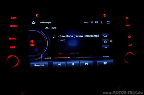

Kann ich nicht beurteilen da ich keines dieser Geräte besessen habe. Man kann mit dem System selber nicht direkt den LOW und HP einstellen, es gibt aber einen guten Grafischen Equalizer mit 9 Kanälen, hierüber lassen sich die einzelnen und benachbarten Frequenzen direkt einstellen, es gibt hier auch 6 voreingestellte Modi und ein eigenes Benutzermodi. Dann gibt es noch einen optischen Fader.
Der Klang ist aber viel besser als mit dem alten Proff Radio, ich hatte das Anfangs auch ohne Endstufe mit dem Audio Front und Heck System und dem Aktiv SUB laufen, das hat sich schon richtig gut angehört viel mehr Dynamik als mit dem Professional BMW Radio. Mit der Ground Zero an Front und Heck und dem Aktiv SUB ist der Klang wirklich spitze mit sehr viel Reserven. Die Grund Zero Endstufe läuft auf 80 % beim Sub habe ich den Gainregler jetzt nur noch auf 35% zu und max 50% wenn ich offen fahre sonst ist der Bass vom SUB einfach zu stark, so das man den dann auch direkt orten kann. Die HPF Trennfrequenz am SUB habe ich auf 80 Herz den Subsonicfilter auf 25 Herz gestellt, der Gain direkt am SUB steht nur auf 40 % da hat man also noch sehr viel Reserven. Das Front-Heck System habe ich am Fader um 2 Stufen nach vorne gestellt.
Ich habe noch mal von allen Einstellungen die ich noch nicht fotografiert habe Bilder gemacht.
