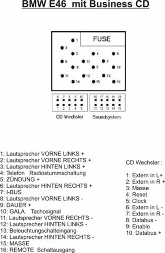

Sicher das ich Kabel nach vorne ziehen muss ? Weil hinten habe ich nur CD Wechsler und Navi Gerät, Radio Modul ist ja seit BJ 2001 vorne mit dabei und ich hab BJ 2003.
Meine USB Box von Anycar musste ich auch vorne anschließen nicht hinten
Baue das Radio einfach mal aus wenn Du da nur so einen kleinen blauen Stecker hat der am Navi angeschlossen ist musst Du das neue Kabel nach vorne ziehen. Wenn Du den schwarzen quadratischen Radio Anschluss hast dann nicht. Du hast aber zu 99 % den blauen Stecker.
Ne hab den Radiostecker vorne 🙂
https://www.amazon.de/.../ref=oh_aui_detailpage_o00_s00?...
Diese Box hab ich vorne angeschlossen, also müsste ich keine Kabel vorziehen oder ?
Na wenn du den Anycar vorne mit Rundpin angeschlossen hast, dann paßt auch ein Erisin oder Pumpkin ran, ohne extra Kabel ziehen zu müssen ;-)
Für Lautsprecher müsste ich auch keine extra Kabel ziehen oder ? (Hab die Standard drinnen)
Das ist alles im Rundpin enthalten ;-)
Hier ist die Belegung :-)
Wow super danke an alle für die Hilfe, werde mir dann auch ein neues Multimedia System anschaffen 🙂

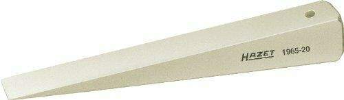

Das einzige schwierige dabei ist der Ausbau des Lüftungsgitters, das ist oben und unten doppelt eingehakt man benötigt zum entfernen ohne Beschädigungen auf jeden Fall einen speziellen Plastikkeil. In Verbindung mit zwei normalen Fahrrad Reifenhebern zum fixieren bekommt man das Gitter damit mit ein wenig Geduld heraus. Das Lüftungsgitter muss raus weil darunter die zwei oberen Schrauben zum lösen bzw. befestigen des Doppel- DIN Rahmens sitzen. Ich habe einen größeren Keil von Hazet benutzt damit geht es ganz gut. Anbei ein Bild von dem Keil und der Link.
