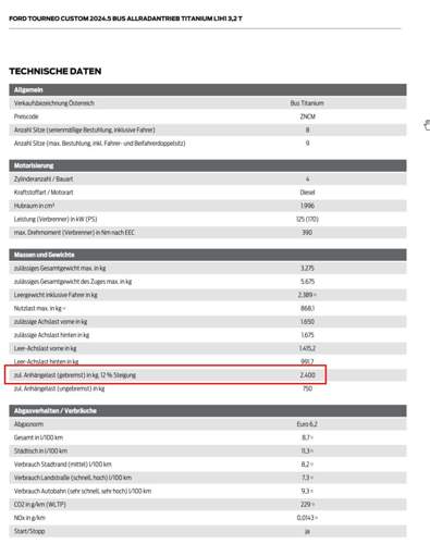

@DirkTripleD schrieb am 17. April 2024 um 10:38:59 Uhr:
Update zur Thematik:
Reduzierte Anhängelast bei elektrisch schwenkbarer Anhängevorrichtung?
Mein bestellter Tourneo Custom 2024 Wave 2 Diesel mit 170 PS (AWD, Automatik) und ausgewählter "Anhängevorrichtung, elektrisch schwenkbar" hat lt. Freundlichem im Köln mit gutem Draht zu Ford eine "Anhängelast gebremst 12%" von 2,4 Tonnen!
Wobei die fehlenden 100 kg zu 2,5 t lt. meinem Wissen mit der Gesamtmasse meines Fahrzeugs mit nahezu Vollausstattung zu tun hat (deswegen leider logischerweise auch reduzierte Zuladung).
Übrigens sind im Konfigurator bei Ford einige neue Bilder hinzugekommen (plus eines an falscher Stelle).
Ich vermute mal, dass es an der Variante AWD liegt. Ich hoffe mal ganz eigennützig, dass der Tit. X FWD mit der elektrisch schwenkbaren AHK 2.500 kg Anhängelast hat.

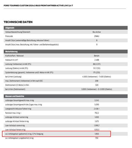

Die jeweiligen Anhängelasten sollten im Angebot stehen. Zumindest steht das in meinen Angeboten drin. 2400 kg für einen 170 PS AWD und 1850 kg beim PHEV, jeweils die schwenkbare Ausführung, länge L1.
Tourneo-custom-active-phev
Tourneo-custom-awd

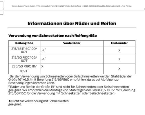

Bezüglich Winterbereifung stellt sich mir auch noch folgende Frage:
Die Zulässige Achslast ist max. 1675 kg, d.h. je Reifen 837,5 kg. Das würde dem Reifen Traglastindex 102 entsprechen (bis 850 kg).
Bei den Winterreifen gibt es in der Dimension 215/60 R17 eigentlich nur die "C" Reifen, die ja lt. Winterreifentests schlechter abschneiden als die nicht-C-Reifen. Ausserdem sollen die C-Reifen ja durch die steiferen Flanken unkomfortabler sein.
In der Dimension 235/50 R19 gibt es allerdings eine größere Auswahl an Winterreifen in "XL" Ausführung mit Traglastindex 103 (bis 875 kg).
Weiß jemand ob diese Reifen mit Index 103 verwenden werden dürfen?
Ein höherer Traglast- oder Geschwindigkeitsindex ist zulässig, unzulässig ist ein jeweils niedrigerer Index. Bei Winterreifen kann der Geschwindigkeitsindex niedriger sein als der von den Sommerreifen deines Fahrzeugs.
Nur falls du mit 235/50 R19 an Winter in Österreich denken solltest mit teils Schneekettenpflicht, die sind für Schneeketten nicht zugelassen.
Ja das ist natürlich richtig mit den Schneeketten, werd ich zwar nur selten brauchen, aber mit den 19" bei der Breite hätte ich mir dann die Möglichkeit komplett genommen...
Mal schauen was dann tatsächlich in den Papieren steht welche Reifengrößen zulässig sind (steht in Österreich dann in der Zulassung drin), vielleicht ist ja eine Dimension dabei die nicht C-Variante ist und nicht zu Breit für Schneekette.
Hat schon jemand aus Österreich seinen Tourneo und kann ev. den Abschnitt aus der Zulassung posten?

Warum sollen die 19 Zoll nicht für Schneeketten gehen? Steht das irgendwo in der Anleitung?
@allitroe schrieb am 19. April 2024 um 16:26:16 Uhr:
Ja.
Steht in der BA
BA
