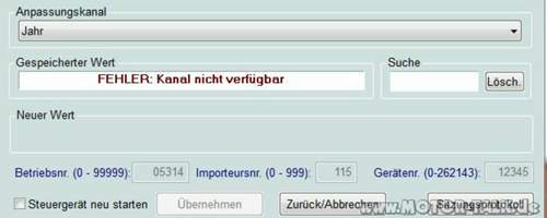

Ich muß jetzt nochmal ganz blöd fragen: Eine Datumsanzeige ist ja nicht mehr vorhanden, kann ich sie deshalb nicht codieren, dachte das wird trotzdem eingegeben.
Anpassung-jahr
Nein, geht nicht. Den weißen / bunten KI geht das Datum am Arsch vorbei.

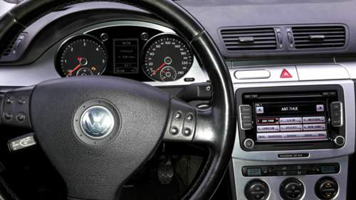

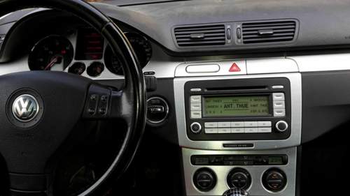

Ich hänge mal ein vorher nachher Bild von KI und Radio an.
Ki-radio-alt-9
Ki-radio-neu-4
