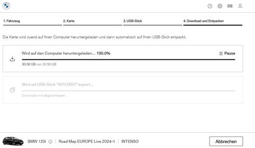

versuche seit Wochen das Kartenupdate 2024-1 für einen 120i herunterzuladen DL-Manager 2.17.0 aktuell runtergeladen. Karte wird zu 100% runtergeladen jedoch nicht auf dem Stick entpackt-s. Foto.
BMW Tel- Service sagt den DL-Manager 2.19 ( kommt seit Wochen angeblich in Kürze) löst das Problem.
Habe jedoch nur noch kurze Zeit weil mein Abonament ausläuft.
Hat jemand Tipps oder ähnliche Probleme.
Danke.
