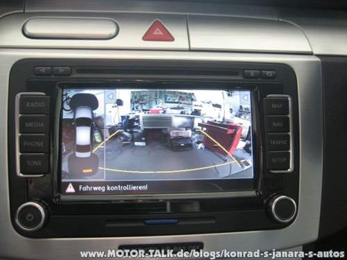

ich habe das Update ohne Probleme installieren können.
Mir fehlt nur leider die Funktion des OPS in der Rückfahrkameraansicht.
In dem Beigefügten Bild seht Ihr was ich meine(Danke Konrad ;-)).
Wie kann ich die Funktion aktiveren?

Durch das Update kann es sein, das das RNS neu codiert werden muss.
Habe einige berichtet, das hier und da ein Häckchen zu viel oder zu wenig war...
Oder hast du den kleinen grauen Pfeil oben links im Bild??
Damit kann man OPS ein oder ausblenden...
