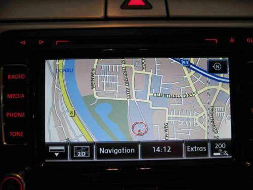

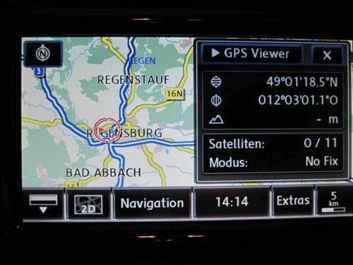

Ich habe mal 2 Bilder gemacht, von dem Ort, wo das RNS immer aufwacht. In meiner Garage gibts scheinbar keinen Empfang, sodass man sich ein bisschen umsehen kann.
Weiss jemand was an dem Ort ist?

da wohnt der VW Vorstand
Stefan
Siemens - Gelände
Möglicherweise RNS Entwicklung?
Würde ich für Möglich halten, auch wenn der eigentliche Siemens-VDO- bzw. jetzt Conti-Sitz in Regensburg ein paar meter weg is.
Das ist in Neuschwabenland, wo auch die Reichsflugscheiben alle herkommen! Oder meinst Du etwa die neue Software stammt von indischen Entwicklern. 😁
EDIT: Aber das gleiche Verhalten hatte ich auch, es brauchte so 2 Min. bis er das richtige GPS-Signal gefunden hatte. Ich tippe mal auf einen im Sourcecode hinterlegten letzten validen Standort (folglich da wo die SW herkommt).
