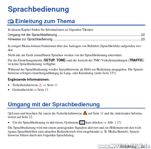

In der neuen Bedienungsanleitung vom RNS510 Stand 11-2009 sind all die neuen Feautures schon mit drinn ;)
Beispiel BDA-Sprachbedienung
Womit wir im bedarfsfall wieder bei: Technisch Änderungen vorbehalten wären...
