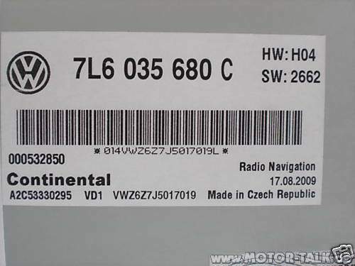

Was in der Bucht so alles auftaucht.... (siehe Anhang)
Is das ein Vorserien-Teil? 😕
7l6-2662
