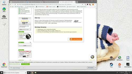

https://...sportfahrwerk-billiger.de/.../...f%C3%BCr-BMW-325i-Typ-E46-(Touring)-/index_7657_5886.html
HR  40757252 Spurverbreiterung https://www.amazon.de/dp/B002T48GBA/ref=cm_sw_r_cp_apa_i_dR1hCbG2DF9JN

Der Link vom Fahrwerk funktioniert nicht. Welche Spurverbreiterungen passen, hängt auch davon ab welche Felgen Du montierst. Bei den Stützlagern für hinten gibt es auch verstärkte mit so einer zusätzlichen Metallplatte vom M3, die würde ich einbauen da die sehr stark belastet werden.

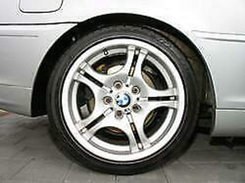

Also die Spurverbreiterung hab ich nur rausgesucht weil bei dem Fahrwerk ein hinweis ist, das es bei Original Felgen eventuell benötigt wird.... Hoffe der Link geht jetzt?
Woher weis ich jetzt ob und welche Spurverbreiterung ich brauche?
Hab Bild eingefügt welche ich habe... (255 r17)
für Winter hab ich auch von BMW die heßlichen (205 r16)

EDIT: nee der link will einfach nicht... hab jetzt mal screenshot eingefügt...
