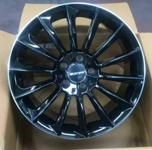

würde da einmal das Thema aufgreifen und fragen, wie die Erfahrungen so sind mit 18 Zoll Räder?
Und vor allem, ob jemand was zu Original Felgen vs. Zubehör Felgen sagen kann.
Ich bin immer noch am Überlegen, ob ich für den Sommer neue Zubehör Felgen wie GMP Stellar oder gebrauchte Original AMG Felgen kaufen soll.
Hat jemand die GMP Stellar und kann berichten?
Vielen Dank

Ich fahre die GMP-Stellar in Schwarz / Horn Silber poliert selbst mit Sommerbereifung in 235/35R19 rundum und bin absolut begeistert..... schauen toll aus und sind im Gegensatz zu original-AMG-Alus echt günstig!
sehen echt gut aus...
wie ist der Fahrkomfort?
und wie ist die Qualität?
ja, der Preis ist im Gegensatz zu Original AMG Felgen echt günstig...
Ich empfinde jetzt nicht, dass das Fahrzeug an Fahrkomfort großartig verloren hat.
Aber das ist ja auch wieder persönlicher Geschmack! Finde er hat immer noch eine gute Federung!
Qualitativ würd ich sie als guten Mittelwert sehen- Preis/Leistung passt!
Übrigens werden die AMG Alus zum Teil u.a. von Ronal hergestellt.
