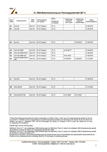

Das ist dann doch etwas zu stark vereinfacht. Je nach Schadstoffklasse gibt es unterschiedliche Zeiträume.
Im Anhang gibt es eine Übersicht der (aktuellen) Schadstoffklassen und den entsprechenden Fristen (ausgegraut sind reine Nutzfahrzeuge). Die komplette Übersicht gibt es hier.
Und als Hinweis zum CO2 in den Preislisten: seit 2021 veröffentlicht Kia dort keine WLTP Verbrauchswerte mehr.
Schadstoffklassen-verku-rzt

Ich habe nur wie die Hersteller statt von 6d-TEMP-EVAP-ISC nur von 6d-temp gesprochen - als Vereinfachung. Natürlich geht es um diese Klasse, da wir das ja mit MJ20 vergleichen, die nach 2019 Zugelassen wurden. Das TEMP ist jedoch jetzt bei den Neuzulassungen definitiv verschwunden, was vorher noch durch Zusatzkürzel aufgeschoben wurde.
Die ermittelten WLPT-Werte standen bislang vor MJ21 auch "nur" auf der letzten Seite als Zusatzinfo. Die Angaben in der Broschüre und der Liste waren dann auch NEFZ-Korreliert. Wenn sich an dieser Korrelation nichts geändert hat, sind die Werte ja ebenso vergleichbar
