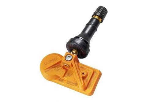

Ich habe einen Kia Ceed CD mit Erstzulassung 3/2023 (also vmtl ein Modelljahr 23).
Kann mir jemand sagen ob hier ein aktives oder passives RDKS verbaut ist oder wie ich das überprüfen kann? Reifendruckwerte zeigt er schonmal nirgends an, ich hatte nur einmal eine Warnung wegen Reifendruck, beim Überprüfen war dieser jedoch zu hoch, ca 1 Monat nach Abholung des Autos. Ist keine Spezielle Ausstattung und nur die 120PS 1L Motorisierung.

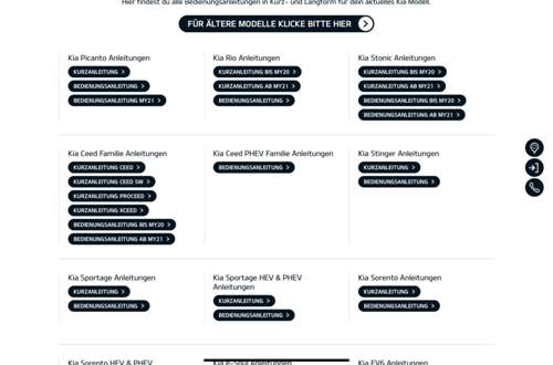

@OisBayern: Habe ehrlichgesagt gar nicht dran gedacht das es da drin stehen könnte. Hab noch nie rein geschaut da sie leider auf tschechisch ist (Reimport) ... eine Betriebsanleitung auf deutsch bekommt man nicht so einfach (und auch nicht billig) nach.
Hallo DBWL ich habe dasselbe Problem und eine langwierige Recherche hinter mir. Tatsächlich ist es so, dass Du RDKS Sensoren nur benötigst, wenn Du das große Techno Paket an Bord hast. Denn in diesem Fall werden die einzelnen Reifen mit dem entsprechenden Druck im Display angezeigt. Ohne Technik Paket gibt es nur eine Warnung, wenn ein Reifen weniger Luftdruck hat als die übrigen. Ich habe das schriftlich von meinem KIA Händler bekommen. Das spart natürlich Kosten bei der Anschaffung von z.B. Winterrädern.
Betriebsanleitung gibt's als PDF auf deutsch!
Kann ich dir später als pn schicken

das wäre natürlich ein Traum! Vom Kia Service wurde mir gesagt das es die nicht als PDF gibt weil die ja immer spezifisch für das Fahrzeug .... blablabla

entsprechende Handbücher gibt es unter KIA Österreich->Service->Anleitungen
dachte das sei längst bekannt :)

Wie teils schon erwähnt erkennt man das RDKS, ob aktiv oder passiv, an diesen Details:
Werden im KI / BC (bei mir im Abschnitt "Fahrassistenzmodus") Reifendrücke während der Fahrt angezeigt, ist es ein aktives System.
Gibt es einen Knopf oder eine Option im BC / KI zum initialisieren, ist es ein passives System ohne Sensoren.
Zudem gibt es beim Ceed wie erwähnt die Faustregel, dass aktives RDKS am Technologie-Paket hängt, zumindest beim Verbrenner. Beim PHEV bin ich mir relativ sicher, dass es das auch ohne Techno-Paket schon gibt - sind halt dann auch direkt andere Steuergeräte anscheinend.
@DBWL Nach deiner Beschreibung hast du eindeutig das passive System ohne Sensoren. Hierbei werden über die ABS-Sensoren die Umdrehungen gemessen und "Unstimmigkeiten" per Warnmeldung im KI angezeigt. Allerdings ohne Angabe des Rades. Nach jedem Tausch von Reifen / Rädern muss das System zurückgesetzt werden, da sonst minimale Abweichungen zum vorherigen Radsatz erkannt und gemeldet werden. Deswegen gibt es auch oft diese Taste, oder eine entsprechende Funktion im KI.
