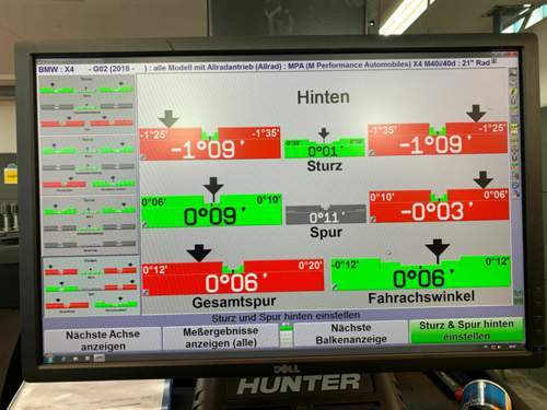

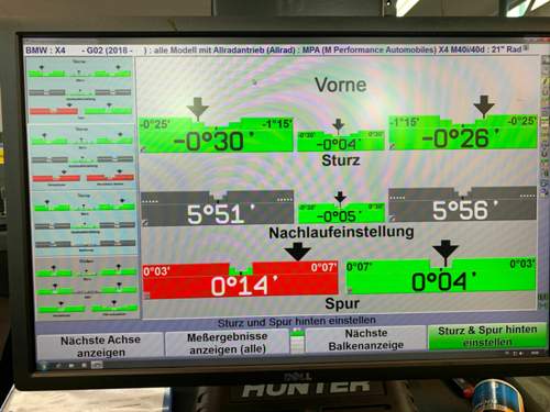

Heute wurden bei mir die Achsen vermessen und mit den Standardwerten eingestellt.
Da waren einige Werte, wie z.B. der Sturz, an der Hinterachse (rot dargestellt) so richtig daneben.
Die Daten sind für ein ziemlich neues Auto, das noch nie einen Randstein oder ähnliches gesehen hat, ziemlich eindeutig (siehe Bilder).
Ich frage mich, was die bei BMW das letzte Mal zwei Tage lang gemacht haben.
Die Spurlage ist jetzt, wie ich es eigentlich wollte.
Da gibt es nichts mehr zu meckern ... auch bei kurzzeitigen 250 auf der Heimfahrt nicht.
Der Meister hat gemeint, ich soll es nächsten Winter auf jeden Fall nochmal mit den Reifen ohne Runflat versuchen.
Die müssten sich jetzt auch wesentlich besser anfüllen.
