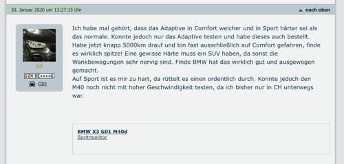

@$id
Wie passt das zusammen? In einem anderen post (siehe Bild oder Link) haben Sie BMW für das Fahrwerk noch gelobt. Das grauenhafte Fahren war ja nicht von Anfang an so. Daher muss ja ein defekt vorliegen. Am besten die Werkstatt wechseln.
https://www.motor-talk.de/forum/fahrwerk-t6732766.html#post58262452

@G01
Das bezog sich auf das Federungsverhalten und die Wankbewegungen. Das finde ich immer noch 1A.
Die Antwort bezog sich ja auf die Härte bzw den Comfort des Fahrwerks, wie dir nicht entgangen sein dürfte.
Der Geradeauslauf ist was anderes!
Da du offenbar jeden meiner Beiträge gelesen hast (auch wenn erst seit HEUTE auf MT), weisst du, dass das Fahrverhalten sehr wohl von Anfang an so war, bzw am Anfang noch schlimmer bis zur Achsvermessung, und dass ich die Werkstatt bereits gewechselt habe.
@6zylfan Antwort akzeptabel? Es geht um 2 verschiedene Themen.
Zum Beispiel mein früherer Audi B8 S-Line: Geradeauslauf perfekt, dafür deutliche Schläge bei jeder kleinsten Unebenheit. Kein Comfort. Das finde ich beim G01 sehr gelungen. Wenig Wankbewegungen und trotzdem nicht zu hart.
@$id: Verstehe ich grundsätzlich. Seltsam finde ich aber dennoch, dass ich ein Fahrverhalten so lobe (jdf.einen Teil davon), obwohl ich mit einem anderen Teil des Fahrverhaltens so unzufrieden bin. Die Wankbewegungen, die Härte und der Geradeauslauf hängen technisch ja eng zusammen.
