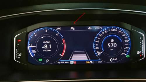

Könnte die "Uhr" bei dem Zeichen im Display eine "Sanduhr" darstellen und sieht das im Display so aus wie auf meinem Bild? Bei meinem Vorfacelift mit AID 2 ist das die Kontrollanzeige des Front Assist, beim Facelift wäre das dann Bestandteil des Travel Assist.
Nach Zündung ein und Motorstart leuchtet dieses Symbol zunächst weiß auf und hat diese symbolische "Sanduhr". Lt. BA bei meinem VFL bedeutet es, dass der Front Assist startet. Dieses Symbol verschwindet normal auch erst nach einigen Metern Geradeausfahrt nach Start (steht so auch in der BA). Leuchtet dieses Symbol dann jedoch weiterhin auf (dann auch in gelb), liegt eine Funktionsstörung vor und es kommen noch entsprechende, weitere Fehleranzeigen. Bei dir wohl ein gelbes Warndreieck?
Also ist nicht in Ordnung. Ein Fall für die Werkstatt, die müssen das checken.
Das symbol meine ich! Es ist also normal, dass es bei start dort ist... hmmm... muss mal schauen was bei längerer fahrt passiert kann ich gerade gar nicht aus dem stand sagen. aber das mit dem travel assist verstehe ich nicht. Das ist einfach mal gelb (und das steht wirklcih nur travel assist derzeit nicht verfügbar)... Es wird aber auch kein fehler im fahrzeugzustandsbericht auf we connect gesendet... alles komisch... auch wirelles android.
Ja, achte mal bei der Fahrt darauf, ob das Symbol mit der Sanduhr verschwindet. Muss nach kurzer Fahrstrecke vorwärts (ca. 10 - 20 m) nach Motorstart verschwinden. Wenn nicht, Fehler und damit hängt dann auch die Fehleranzeige "Travel Assist nicht verfügbar" zusammen. Deutet wahrscheinlich auf einen Ausfall des Frontradars hin.
Eben ein Fall für die Werkstatt, da es wohl weder geregnet hat noch schneit noch das VW Logo vorn (dahinter ist ja der Radarsensor) vereist ist? 😉

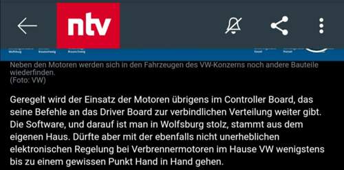

Die Rede ist hier vom neuen ID4... Die Software stammt aus dem eigenen Haus, auf das man sehr stolz ist... Oh Heiliges... 🙄🙂 🙂 🙂
