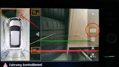

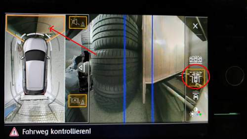

In der Area View Komplettdraufsicht (Fahrzeug in Vogelperspektive) auf den Teil des vorderen (umrahmten) Bildsegmentes tippen, sollte doch die Frontkamerasicht (nach vorne) anzeigen?
Es gibt in der Symbolleiste rechts in der Displaydarstellung bei aktiviertem Area View noch einen Button (s. Anhang), der das Frontkamerabild in eine Weitwinkeldarstellung (Sicht nach vorne) schaltet. Ist so jedenfalls bei meinem VFL Tiguan.
Frontkamera Weitwinkel

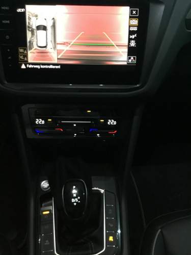

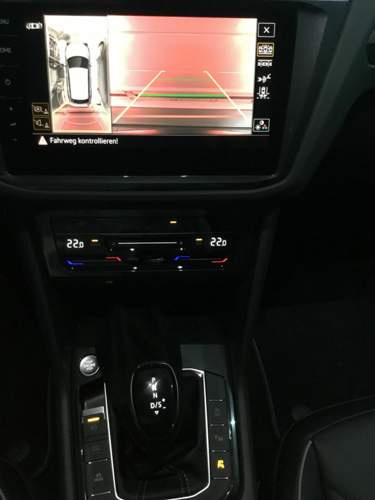

Ja, aber die Kameraansicht wird nicht automatisch beim Vorwärtseinparken aktiviert, wie das beim Einlegen des R-Gangs der Fall ist. Dazu gibt es eine Taste vorn rechts an der Mittelkonsole (rechts vom Schalt-/Wählhebel) für die Area View Darstellung. Und am Infotainment Display kann die Kameraansicht dann zusätzlich verändert/umgeschaltet werden. Siehe BA. 😉
-> Neben dem Wahlhebel ist
links davon: elektr. Handbremse , Auto Hold , Taste Mode für Fahrprofil
rechts davon: Start/Stop Automatik , Assistenzsystem zum Parken und Rangieren , Parklenk Assistent

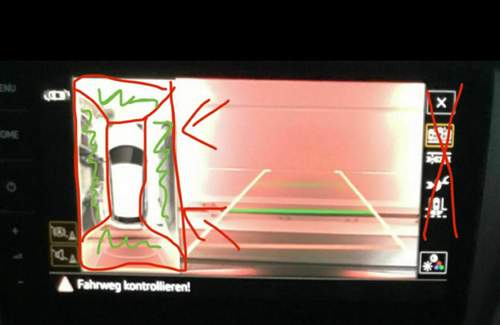

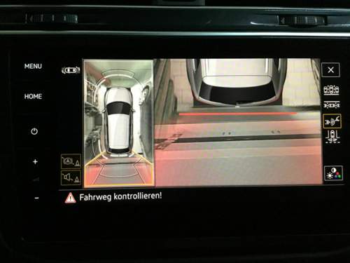

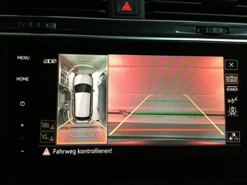

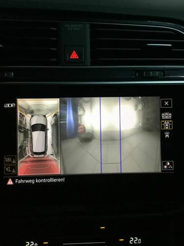

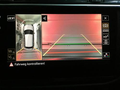

So sieht es bei mir aus
Leider kein Bild von der Frontkamera sichtbar
30c09010-d55a-4f4d-9325-72bf8bf3f408
384957c1-8f85-450f-820e-9d81c75f93f6
Auch nicht beim Antippen des Bildsegmentes VOR der Fahrzeugfront?
Wenn das kein bug ist, dann wäre das beim FL sicherlich ein Rückschritt zum VFL. 🙄
Vor allem habe ich die Weitwinkeldarstellung der Frontkamera bei meinem VFL bei Ausfahrt aus einer engen Hofausfahrt zu schätzen gelernt, ist wirklich ein tolles Feature.
Dann ist das Fehlen der Kameraansicht nach vorn beim FL eventuell der höheren Position über dem Nummernschild geschuldet? Ich fasse es nicht, sollte das der Grund sein? Kann ich nicht glauben. 😰

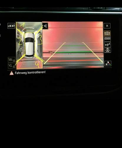

@Jimmy Bondy schrieb am 5. Dezember 2020 um 21:36:41 Uhr:
Siehe dein Foto anbei.
Jeder Bereich (1-4) ist eine Kurzwahl für die jeweilige Kamera. Einfach in den hier gelben markierten Bereich drücken.

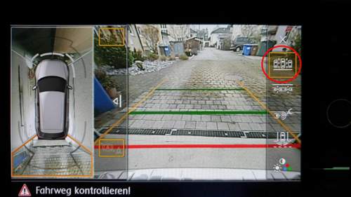

Meine Rede.
Was mir ja auch noch auffällt ist, dass im Gegensatz zum VFL hier beim FL in der Symbolleiste rechts der Button für die Weitwinkelsicht der Frontkamera nicht vorhanden ist (das Symbol das ich w.o. gepostet hatte). Bug oder doch fehlendes Feature?
