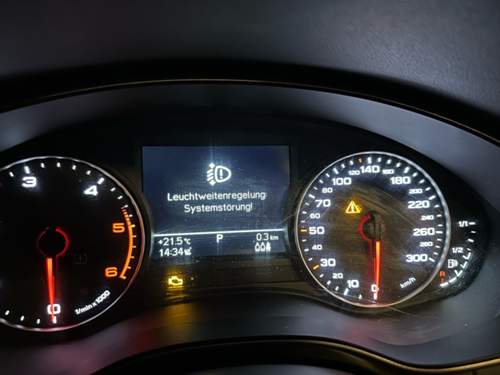

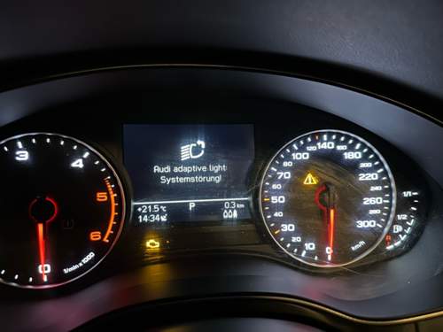

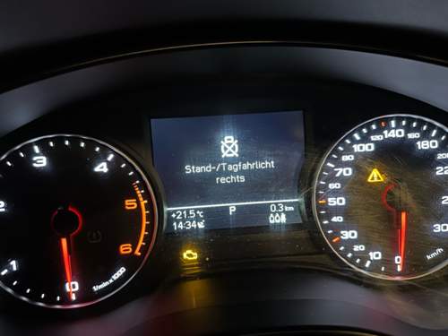

Habe heute für meinen Schwiegervater seinen neuen Scheinwerfer eingebaut . Ist nicht original Audi aber von Hella ( auch original ?!) der alte Scheinwerfer hatte extrem Feuchtigkeits Probleme und zuletzt ist er auch komplett ausgefallen . Im FiS haben wir die Meldung ( adaptive light System Störung und natürlich tagfahrlicht, Blinker und Abblendlicht. Heute also alles neu eingebaut , Scheinwerfer , neues TFL Modul und auch neues Vorschaltgerät welches Wassereinbruch hatte !! Brenner ist ebenfalls neu sowieso H7 Lampe und Blinker Leuchte ..
Also alles drin , Batterie abgeklemmt und Siehe da … Nix der Scheinwerfer bleibt tot .
Laut VCDS hat das TFL Modul eine Unterbrechung im Stromkreis , ebenfalls die mysteriöse Meldung Klemme 30 Unterbrechung …
Nun zu meiner Frage . Sowohl die Box unter dem Wasserkasten als auch der relaisträger unter der Schalttafel , was bitte genau ist klemme 30 ? Ein Relais ? Eine Sicherung ? Kabel ? Habe jetzt eines der 5 poligen Relais herausgenommen und das Auto gestartet . Es gab kenne weitern Fehlermeldungen , äußerlich sahen alle gut aus … in der e Box hatten wir die 2 kleinen raus . Glaube die sind aber für den Anlasser .. die gleichen gibt es auch unter der Schalttafel …
Ich wäre verdammt dankbar wenn mich jemand erleuchten kann was genau „ Klemme 30“ bedeutet , also ob es sich um eine Sicherung , Relais oder Kabel handelt .

Was für ein Stg 55 hast Du? Ich vermute mal ein 4H0?
Edit: Ja, habs gerade in Deinen Bildern gefunden. Also nur statisches Kurvenlicht. Kein AFS. Du hattest allerdings weiter oben geschrieben: "adaptive light System Störung" (stand im FIS). Sicher? Weil da kann irgendetwas nicht stimmen. Wurde an dem Fahrzeug herumcodiert?
Hab hier nochmal Bilder gemacht , sobald man die Zündung einschaltet
Mach mal bitte einen kompletten Scan aller Stg und hänge ihn hier als .txt File an.
Der Scheinwerfer und die beiden Module, die Du gepostet hast, sind definitiv welche ohne AFS, sondern nur mit statischem Kurvenlicht. Das Leuchtweitensteuergerät ist ein 4H0. Für AFS benötigst Du ein 4H4 Stg. Daher muß an dem Auto schon irgendwann mal wer "gefummelt" haben.
Das hat aber erstmal nix mit der Fehlfunktion des TFL zu tun. Prüf als nächstes mal die Sicherungen, die ich aufgezeigt habe und tausch das TFL Stg (entweder links<->rechts oder gegen ein anderes). Dann sehen wir weiter.

Also ich will jetzt nochmal alle Sicherungen durchgehen , denke mal die sind einzeln abgesichert ( links und rechts ) die Linse bewegt sich das sieht man , aber es leuchtet nix
Habe die Vermutung das da irgendwo eine Sicherung kaputt ist weshalb das TFL Modul kein Strom bekommt aber ich weiß einfach nicht welche .

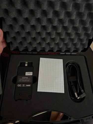

Ich denke, es ist besser auf dein VCP-kabel zu warten als hier weiter zu spekulieren. 🙂 Wenn es da ist, mach ruhig ein auto-scan und schick es in der topic. Das wird vieles mehr erklären.
@vrod1992 schrieb am 10. Juli 2023 um 09:31:04 Uhr:
Ist da , warte noch auf die Freischaltung 🙂
Der Zettel ist nur wo ich die ID aufgeschrieben hab 😎
Wenn überhaupt keine Leuchte (also auch kein Blinker, etc), dann würde ich mir erstmal die ganzen Masseverbindungen ansehen. Seitenmarkierungsleuchte, Blinker und Kurvenlicht sind einfaches Glühobst ohne Stg.
@Lightningman schrieb am 10. Juli 2023 um 09:36:38 Uhr:
Also der Blinker im
Spiegel geht auch wunderbar 🙂 der Scheinwerfer selbst da blinkt nix . Mache nachher den Scan dann schauen wir
Der Blinker im Spiegel läuft über das Tür-Stg . Hat also mit dem Problem Deines SW nix zu tun.
