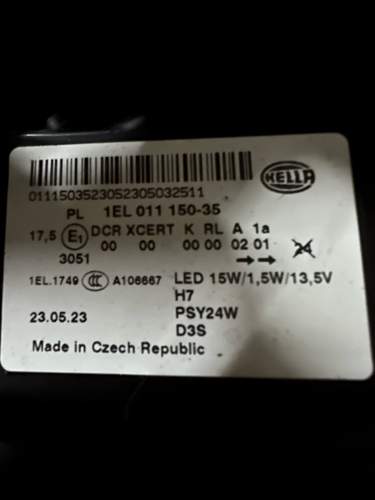

Habe heute für meinen Schwiegervater seinen neuen Scheinwerfer eingebaut . Ist nicht original Audi aber von Hella ( auch original ?!) der alte Scheinwerfer hatte extrem Feuchtigkeits Probleme und zuletzt ist er auch komplett ausgefallen . Im FiS haben wir die Meldung ( adaptive light System Störung und natürlich tagfahrlicht, Blinker und Abblendlicht. Heute also alles neu eingebaut , Scheinwerfer , neues TFL Modul und auch neues Vorschaltgerät welches Wassereinbruch hatte !! Brenner ist ebenfalls neu sowieso H7 Lampe und Blinker Leuchte ..

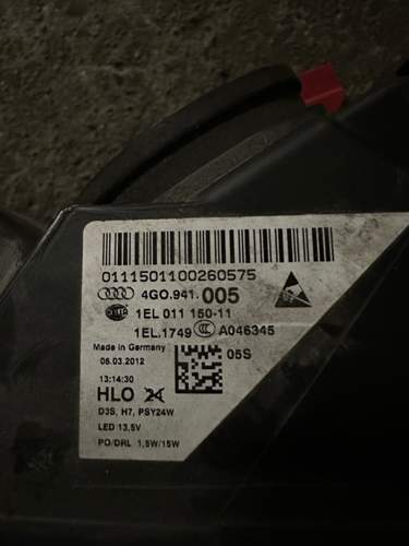

Erstes Bild der alte dann der neue… glaube das ist der falsche ……die Nummern stimmen nicht überein
hab mal geschaut und eigentlich sollte es stimmen.. denke dass der nummer nach den "-" evtl. nur revisionsnummer ist. Also du hast alle 3 (TFL, Vorschalt, AFS) module an der neuen drangebaut?

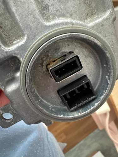

Wo finde ich die Vorsicherung … also das alte Vorschaltgerät ist definitiv Platt ( Foto angehängt ) da lief beim Ausbau orange Suppe heraus ..

Ach, so! Du hast das Stg für die Entladungslampe getauscht. Ich hatte es so verstanden, daß Du das Stg für die TFL getauscht hast. Dann hat evtl. das Stg fürs TFL auch einen wegbekommen. Das findest Du im Links/Rechts tausch raus.
