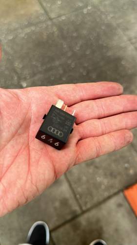

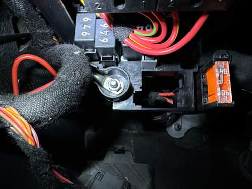

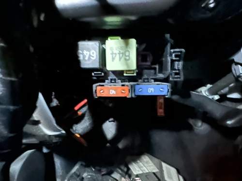

Nun zu meiner Frage . Sowohl die Box unter dem Wasserkasten als auch der relaisträger unter der Schalttafel , was bitte genau ist klemme 30 ? Ein Relais ? Eine Sicherung ? Kabel ? Habe jetzt eines der 5 poligen Relais herausgenommen und das Auto gestartet . Es gab kenne weitern Fehlermeldungen , äußerlich sahen alle gut aus … in der e Box hatten wir die 2 kleinen raus . Glaube die sind aber für den Anlasser .. die gleichen gibt es auch unter der Schalttafel …
Ich wäre verdammt dankbar wenn mich jemand erleuchten kann was genau „ Klemme 30“ bedeutet , also ob es sich um eine Sicherung , Relais oder Kabel handelt .

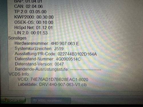

Also das Foto ist vom Bordnetzsteuergerät (J519) — dann läuft das bei dem wohl noch unter das STG 55, rufe das sonst auf und schaue dort mal nach.

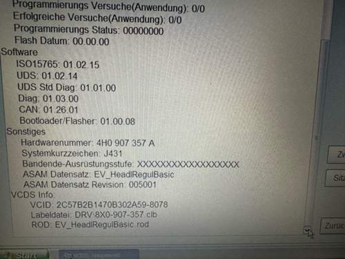

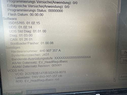

Hier die erweiterte ID von stg55 leuchtweitenreg
@Klemmi1997 und was sagst du ?
@hurtblockr ich denke das das neue TFL Modul eins weg hat bzw. die Elektrik lahmlegt.
Habt ihr noch das TFL Modul vom defekten Scheinwerfer? ggf das anschließen und schauen was funktioniert bzw. welche Fehler dann rausgegeben werden.

Für das Modul muss der Scheinw. Wieder raus 😰
Im STG 55 ist der Datensatz drauf. Jedoch sieht das dort etwas komisch aus, um jetzt das auszuschließen müsste man das alte TFL Modul anklemmen und neu beurteilen.

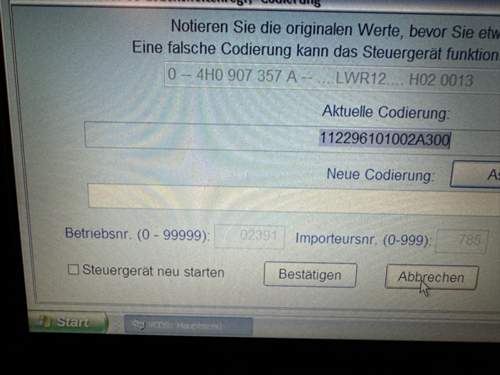

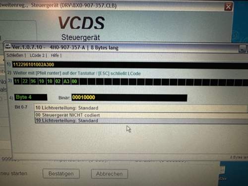

@Klemmi1997 habe hier nochmal Bilder gemacht . Getauscht hab ich das TFL Modul noch nicht aber mir fällt auf das im Steuergerät die Hardware Nummer nicht die ist wie auf dem neuen Modul … meine Frage, kann ich mit VCP das neue Modul einfach anlernen oder wie im Bild zu sehen , das Steuergerät neu starten mit der gleichen Codierung und er erkennt es dann vielleicht. ?

Der TFL modul als so wird gar nicht kodiert. Es sorgt nur für den LED-streife/Tagfahrlicht-strom.
Alles wird aus den BCM kodiert (für licht). Für den Adaptives Licht/AFS, wird es von der STG 55 kodiert.
Kannst du mal bitte die teilenummern von alten als auch neuen scheinwerfer nennen? Wenn du NUR das scheinwerfer getauscht und dann die TFL, AFS und Xenon-module ausgetasucht hast (von alten scheinwerfer zu neuen), musst du an kodierung nichts machen. Du musst aber evtl. der scheinwerfer einstellen.
Ich hab selber bei mir die matrix led's aus einem rs6 auf meiner s6 draufgebaut, alle module aus den alten scheinwerfer auf's neue drangebaut, lief direkt.
