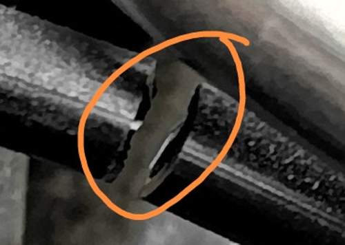

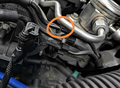

Heute habe ich mich nochmal an mein Auto getraut und die Benzin Unterdruckleitungen überprüft. Ich konnte eine Leitung identifizieren die bei zärtlicher Berührung gebrochen ist. Leitung wurde repariert. Leider kommt der Fehler nach zwei Tagen schon wieder. Jetzt habe ich das Magnetventil zur Steuerung des Unterdruck neu bestellt und hoffe., dass das der Übeltäter ist. Wenn nicht bleibt nur noch ein Softwareupdate des Motorsteuergerätes übrig. Wenn das nicht hilft wird das Auto verschrottet.
ich verbringe nun meine freien Wochenenden damit, selber den Fehler zu finden. Und gerade in diesem Wetter gibt es weiss Gott besseres was man machen könnte. Daher sei hier schon mal gesagt, Derjenige der mir den problemlösenden Tipp gibt der bekommt einen Kasten Kölsch von mir, was sicherlich viel zu wenig wäre. :-)
Ich werde jetzt einfach den aktuellen Status dokumentieren. Nach erfolgreicher Suche einer Undichtigkeit bin ich auf einen angebrochenen Unterdruckschlauch gestoßen. Bei leichter Berührung ist er dann gebrochen. Ich habe dann die Verbindung mit einem Unterdruckschlauch geflickt. Ich dachte dann das wäre der Grund aber nein. Jetzt erhalte ich sogar einen Fehler mehr und dazu kommt ein seltsames Schleifgeräusch aus dem Motorraum ab 3000 Umdrehungen. Natürlich habe ich es dann vermieden über 3000 Umdrehungen zu fahren. trotzdem wollte ich ja wissen woher es kommt und dazu habe ich versucht das Geräusch aufzunehmen. Danach kam dann die Meldung Motor Service und Notlauf. Nach Ausschalten des Motors und wieder Starten war dann wieder alles normal.
Was nun?

Def-unterdruckschlauch
P2231 ist eigentlich eindeutig, hier kann es keine Fremdeinflüsse wie Falschluft geben, entweder ist es die Lambdasonde (vor Kat) oder du hast Autoseitig ein Problem.
zu P0106 - hast du den Fehlerspeicher gelöscht nach dem du den Unterdruckschlauch repariert hast? Kam der Fehler wieder?

besten Dank für Deine Antwort. Ich dachte ja ich hätte mit der Reparatur des Unterdruckschlauches das Thema mit der mit der Falschluft erledigt. Fehlermeldungen sind immer gelöscht worden.
Ja, leider ist der Fehler wiedergekommen. Ich werde heute mal versuchen die Geräusche zu identifizieren.
