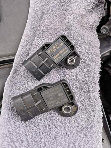

Der Fehler P2231 weißt auf einen Kurzschluss hin aufgrund von Werten der Lambdasonden. Da ich die Stecker zum PCM geprüft habe und keine Korrosion etc feststellen konnte habe ich die Lambdasonden erneuert. Die richtige Funktion der Sonden wurde mir dann beim TÜV bestätigt.
Damit sind PCM Stecker und Lambdasonde raus. Somit sollre nur ein Fehler im Ansaugtrakt der Grund sein. Daher habe ich alle Schläuche der Unterdruckleitung geprüft. Jetzt alles IO. Daher hoffe ich, dass es der LMM ist. Vielleicht noch die Vakuumpumpe. Dann wüsste ich nicht mehr welches Teil bei höherer Drehzahl solche quietschen verursachen könnte.
Kann mir jemand sagen wie ich hier eine Tonaufnahme hochladen kann?

Der Ton vom Fahereraum hört sich schon ganz anders an.

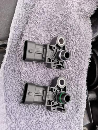

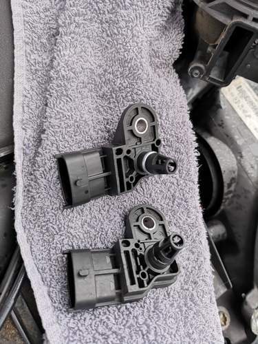

Das sind aber keine LMM,das sind MAP's.
Das ist gut, dass Du das sagst. Dann muss ich nochmal nachsehen. Ich wollte den Luftmassenmesser tauschen. Sch....
Grrrrrr
Ja. Hab beides auf meiner Liste. Wollte aber den LMM zuerst tauschen, da Dieser wohl nach Jahren Verschleißerscheinungen haben soll die durch Reinigen nivht mehr 100% beseitigt werden können.
Die MAPs sind jetzt verbaut. Mal sehen welcher Fehler sich jetzt auslesen lässt. Das quietschende Geräusch ab 3000 Umdrehungen ist leider noch da.

Deine Fehlersuche ist unlogisch. Wenn ein Kurzschluß im Lambdasondenkreis festgestellt wird, kann das nicht mit dem LMM zu tun haben.
Da hast Du ein Problem mit der Lambdasonde, der Verdrahtung oder dem PCM.
Das quietschende Geräusch ist auch ganz was anderes, da scheint noch was undicht zu sein, warscheinlich Ladeluftschlauch oder Ladeluftkühler.
Da gebe ich Dir Recht. Ladeluftschlauch hatte ich auch schon nachgesehen. Nichts gefunden. Aber Ladeluftkühler selber wäre noch möglich. Was kann denn da undicht sein. Doch nur die Stellen an denen die Ladeluftschläuche montiert sind oder?!
