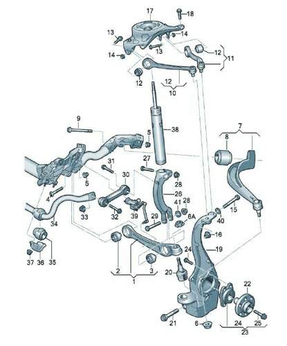

Welcher davon ist es, Nummer 7?
Laut ETKA haben die sich nicht geändert?!
Lenker
@faridbangbus schrieb am 28. Juli 2015 um 11:42:02 Uhr:
Ja, ist die Nummer 7. Haben sich allerdings tatsächlich geändert:

Danke für den Beitrag. Habe mir den anderen Thread auch mal durchgelesen, serienmässig verbaut sind bei mir
8K0 407 693 N, laut den Beitragen aus dem anderen Thema soll ein Wechsel auf die Lenker mit dem Hydrolager mit der Endung "R" Besserung bringen.
Werde mal zum :) gehen und versuchen die über Garantie tauschen zu lassen

@volatile void schrieb am 28. Juli 2015 um 20:01:17 Uhr:

Steht aber auch (fast) alles hier. ;)
1A dein Beitrag. Der bringt Klarheit.
Hast du Zugriff auf die Audi datenbank :)) ?!
Ich hoffe ich bekomme jetzt Bewegung in meine Sache.
Ich halte euch auf den Laufenden.
Vielen Dank.
