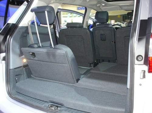

Gestern mal vor Ort gewesen...
Stehen beide abgesperrt auf Drehtellern, am 7-Siter gerade ein Filmteam am arbeiten, machte ich ein paar Fotos und öffnete mal mit langem Arm die Heckklappe...(Notsitze, wie üblich...)....
