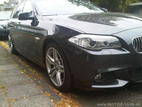

Am Mittwoch wars es so weit meine Eltern konnten ihren neuen 5er in der BMW Welt abholen!
Mir ist aufgefallen das der Wagen sehr hoch ist, und auch der Abstand zwischen Reifen und Radkästen ist sehr sehr groß.
Ich fahre das 3er Coupe deshalb bin ich es nicht gewöhnt.
Der 5er hat M paket und ich habe für die Eltern damit es nicht zu hart ist noch das dynamische dämpfer control dazu bestellt und die 19er drauf.
Die Dame meinte es muss so sein damit der Wagen arbeitet.
Wir sieht ihr das, ist das Normal?

Fahr doch mal zum Freundlichen oder schau Dir selber andere f10 zum Vergleich an! Ich denke, daß es schon normal sein wird, obwohl es am Bild wirklich höher aussieht!

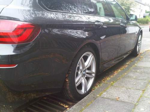

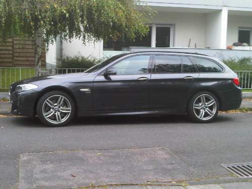

Ich hab einen F11 530xd mit M-Paket und Adaptive Drive und hab die 19 Zoll M351 Felge drauf.
Ich messe vorne 6,5 cm und hinten 4,5 cm.
Siehe Bilder.

genauer wird die messung, wenn man vom mittelpunkt der radnabe bis zur kotflügelunterkante misst. das haben wir im 212-forum gemacht. steht der bmw auch auf einer seite tiefer?

Also scheint der "X" trotz M-Paket genau so "hoch" zu liegen wie das Serienfahrwerk (oder es liegt am zusatzlichen Adaptive Drive).
Es scheint aber, das die 6,5 und 4,5 vollkommen normale Serienwerte sind!

Ja. So scheint es. Ich glaube, bei all den verschiedenen Konfigurationen und Messungen kommen genau
2
verschiedene Werte raus:
1. M Fahrwerk ganz normal Heckantrieb. Liegt 1 cm tiefer, also
5,5 vorne und 3,5 cm hinten.
2. Alle anderen Fahrwerke/Kombinationen, also Serienfahrwerk, Xdrive, Adaptive Drive, oder auch jede Kombination von XDrive und Adaptive Drive oder Heckantrieb und Adaptive Drive, es kommt immer raus:
6,5 vorne und 4,5 hinten
, also 1cm 'höher' als M-Fahrwerk.
