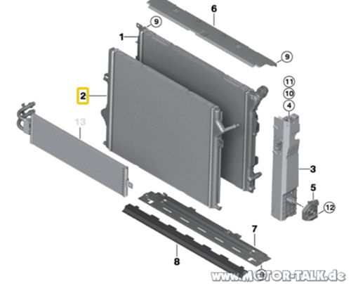

Was hat denn der Motorwasserkühler mit dem LLK zu tun?
Das Kühlwasser erreicht über 100 Grad, so auch im Kühler.
Wäre da ein separater Kühler für das LLK, z.B. mit Aussenlufttemperatur nicht sinnvoller?
Oder ist der vielleicht am Motorkühler mit befestigt...
Also ich hab hier nie vom Motor-Kühlmittelkühler geschrieben, sondern vom LLK Kühlmittelkühler :)
Die sehen aber exakt gleich aus und sind auch gleich gross. Erst der Niedertemperaturkühler (im Bild Nr.2) und dahinter der für den Motor (Nr.1). Oben ist so ein Deckel drauf, ich dachte auch erst es wäre nur einer.
