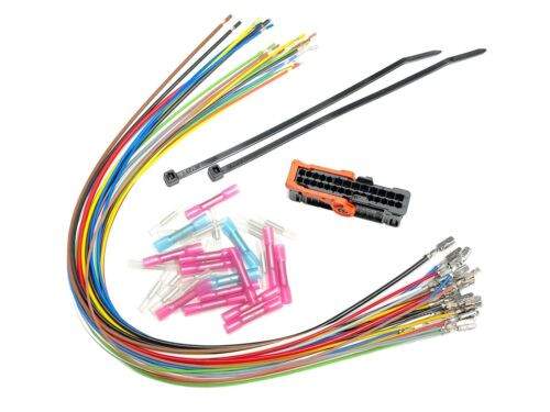

Noch besser ist die gebrochenen Kabel großzügig herausschneiden und durch Sharan Reparatursatz Silikonkabel das herausgeschnitten Zwischenstück ersetzen.Ohne Löten nur verdrillen, dafür transparenten Schrumpfschlauch 3:1 mit Kleber verwenden. Vorteil: dann bleibt die Verbindung flexibel. Die Silikonkabel lassen sich eh leichter "biegen" Beim Verlöten mit Schrumpfschlauch bricht es an der gleichen Stelle wieder (so hatte ich es vorher gemacht, hat aber auch 1 Jahr bei fast täglicher Nutzung des Kofferraums gehalten). Den Reparatursatz gibt's im eBay für ca. 25 Euronen den Schrumpfschlauch 3mm ca. 1m lang für 3,50 Euro
... finde ich gut. Ist das der Satz "bis 2000" oder der Satz "ab 2000" , bitte ?
Hallo Werner,
ab 2005 Verkäufer powercable
S-l500
Danke!

Habe gerade gesehen, es gibt fertige Reparatursätze im Internet
Wo?
