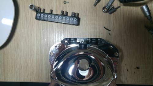

Auf den Bildern sieht man was bei meinen Evos geändert wurde.
Auf dem ersten Bild ist der Evo Reflektor mit dem schwarzen Plastikhalter für den Kurvenlichtrahmen.
Dort wo eigentlich die Linse mit dem Reflektor verschraubt ist beim Evo gehen jetzt die Führungsnasen vom Halter durch als erstes habe ich die beiden Löcher aussen neu gebohrt.
Nun ist der Halter fest man kann jedoch die Linse nicht mehr am Reflektor befestigen da dort ja nun der Halter sitzt und ich nicht da durch bohren wollte da er nicht stabil genug ist.
Deswegen musste noch ein 3. Loch in die Mitte um die Linse mit dem Reflektor fest zu verbinden.
Habe den Mittelpunkt in Höhe und Breite von den beiden äusseren Schrauben genommen und von hinten durch den Reflektor und das Blech der Linse gebohrt.
Die 3 Schrauben sind M3x10.
Nun ist das oben fest.

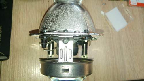

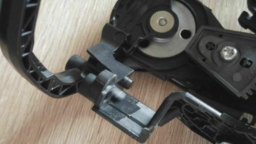

Auf dem 2. und 4. Bild sieht man aber das nächste Problem.
Der Evo hat kein Loch in dem Blech wo der Halter unter sitzt man kann so den Kurvenlichtrahmen nicht verbinden.
Das muss denn auch gebohrt werden.

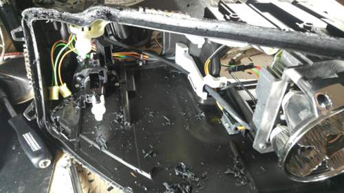

Auf dem 3. Bild sieht man die untere Aufnahme am Kurvenlichtrahmen.
Dort unter dem Loch für die Schraube ist ja noch ne Führungsnase die hab ich weggedremelt da beim Evo Projektor genau dort die Befestigung für die Linse mit dem Projektor ist und er so auch zentriert wird miteinander.
Die original Kopfschrauben vom Evo können jetzt auch nicht mehr verwendet werden da der Kopf zu hoch ist und man so den Projektor unten nicht plan am Rahmen anschrauben kann.
Hab sie durch M3x14 Senkkopfschrauben ersetzt die passen genau in den Projektor und liegen Plan an so das nichts übersteht.
Nun kann man den Rahmen unten mit den original Schrauben am Projektor verbinden.
Das passt dann ausnahmsweise mal.

Grüsse Martin
